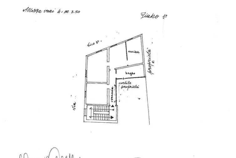

Allego la planimetria castastale per chiarezza

Dalla planimetria però non si capisce bene cosa sia questa "veranda"...
