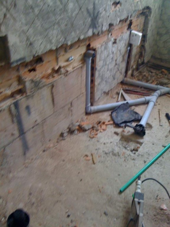

Ho trovato una foto dei lavori del 4° piano, in cui si vede l'ingresso in colonna.
Il tubo più sottile che sale verso il tetto mi dicono essere appunto lo sfiato....che dici?

Albano50
Si, corrisponde.

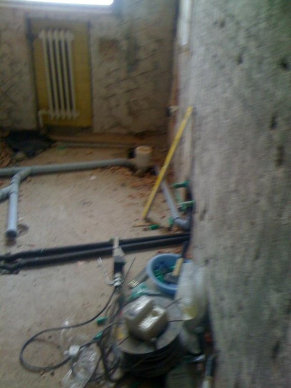

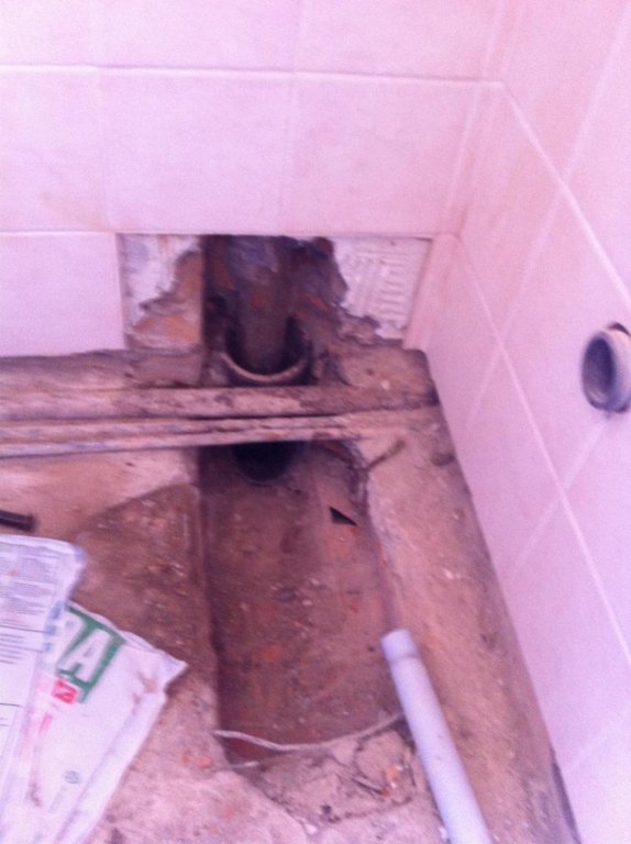

Aggiungo per completezza: anzichè far entrare un solo tubo (confluente lavandino, bidet, doccia e lavatrice) in colonna, si è preferito separare lo scarico della lavatrice e farlo entrare direttamente in colonna. Non so se anche questo può avere influito...
leolaz
ti allego foto di come era lo scarico prima della separazione dello scarico lavatrice
