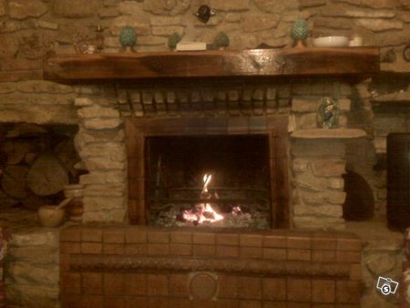

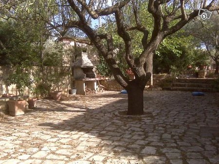

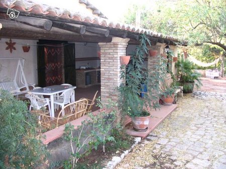

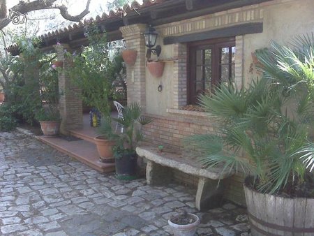

E' il risultato della ristrutturazione di un vecchio rudere con muri portanti in pietra . La ricostruzione è stata effettuata con cura e con l'utilizzo di materiali rustici , ( mattoncini in cotto , pietra viva ). E' dotata di un doppio tetto per un totale isolamento termico ed ha infissi in ferro pieno " all'inglese", con doppi infissi in legno , per una maggiore sicurezza. Forno a legna ,ampia veranda , zona barbecue collocata in un meraviglioso spiazzale in basolato antico.
