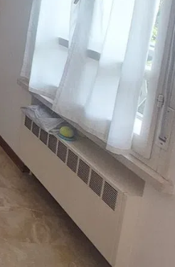

Beh sono tutti chiusi, non mi stupisce che funzionino male,
Fosse per me coprirei tutti i caloriferi, come negli anni 80. Io poi preferisco quelli in ghisa bassi meglio se coperti come quelli in foto ma non ho mai pensato che la copertura potesse danneggiare il funzionamento del calorifero. Peccato…
La copertura dei caloriferi, qualunque questa sia, soprattutto se chiusi con elementi in legno (usati molto negli anni 70/80) porta ad una carenza di circolo d'aria, e questo non soltanto disperde verso l'esterno, per questo funzionano male. Quelli in foo sono stati realizzati così e non hanno nessuna ostruzione per il circolo d'aria ...
Se proprio si vuole chiuderli meglio non averli e realizzare un impianto radiale a pavimento, si ha la certezza di avere riscaldato gli ambienti fino ad un'altezza di 230 cm., idelale per le caldaie a condensazione e di nuova tecnologia.
