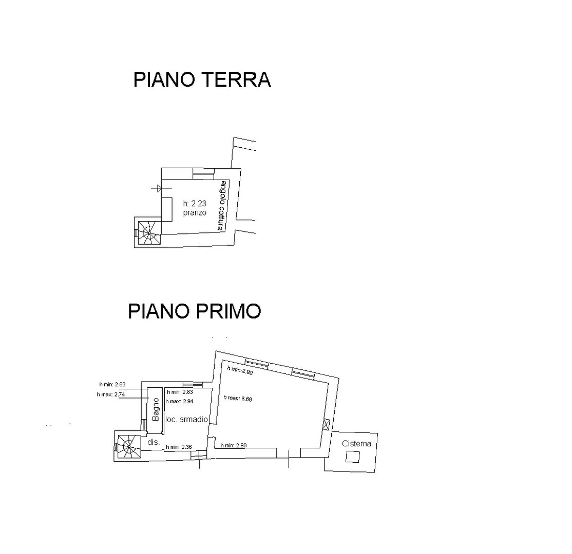

Avevi postato una planimetria, qualche discussione fa, ma non la trovo più: se la riposti, forse capiamo meglio
Eccola quella nuova post fusione:
In effetti non sembrano 5 vani catastali !
Quanto è grande il locale più grande ?
E il “locale armadio” cos’è, catastalmente ? Ripostiglio ?
Melegna
Quello più grande sono 20mq.
Da quanto ricordo il locale armadio l’ha messo perchè non poteva metterci ‘camera’, causa disposizione finale dei locali che poi è uscita post fusione.
In pratica mi ha detto che gli bocciavano la camera in quella posizione.
Non so se mi sono spiegato.
Jan80
Senza camera però ti bocciano l'appartamento.... (più che posizione verificherei che raggiunga almeno i 9 mq).
Il vano più grande é il soggiorno?
Parè comunque che abbiano contato doppio il vano più grande (o conteggiato la cisterna???)
Melegna
La geometra ha già inviato tutto e dato la fine lavori.
Tra l’altro con lei parlo solo tramite avvocato per la vicenda che si puó trovare in un altra sezione.
Come abbia tirato fuori 5 locali non lo so e ancora meno so cosa posso farci adesso (sempre che cambi fare qualcosa).
