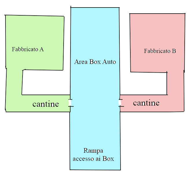

Non so se può essere di aiuto....... Da mia figlia cè una situazione simile ma le parti comuni sono ben delimitate, le parti comuni del fabbricato "A" sono tutte quelle in verde, stessa cosa per il fabbricato "B" in rosa, dal corridoio di entrambe le cantine si accede all'area BOX e solo i proprietari dei Box partecipano alle spese parti comuni delimitato in celeste, non ultimo adeguamento antincendio le spese sono state sostenute solo dai proprietari dei Box. Da un approfondimento si è stabilito che è corretto questa ripartizione.
