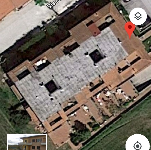

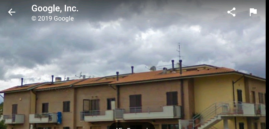

Dopo gli scarichi sul tetto, c è una zona in piano, e poi dalla parte opposta ricomincia il tetto, come quello in foto, le infiltrazioni sono presenti sul tetto sopra il balcone con i panni stesi e sopra la persiana aperta.il primo blocco a sinistra, è tutto di un proprietario dal terra a cielo, il secondo blocco lo stesso... Il mio , come altri appartamenti non ha nulla a che fare con questa falda di tetto.
Se invece l infiltrazione deriva dal terrazzino a tasca?

A occhio, viste le foto, le spese per quella parte di tetto compete al proprietario del secondo blocco .
Immagino che prima di intervenire, saranno analizzate le cause delle infiltrazioni.
La parte grigia, è la zona in piano...penso che dalle foto si riesca a capire un minimo.... però come si fa a decidere a chi spetta??
