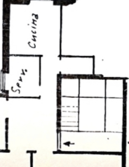

A distanza di 2 anni ho intenzione di rivenderlo, ma sono venuto a conoscenza di un’irregolarità: sopra il corridoio che collega l’ingresso alla cucina (v. planimetria allegata) era stato costruito un ripostiglio in quota (accessibile dal bagno e dalla cucina), non smontabile, al di sotto del quale l’altezza è pari a 227 cm.

Certo che puoi inizia a:
1) farti verificare con accesso agli atti da un tecnico del posto TUTTE le difformità dell'immobile (deve venire a misurare tutto l'immobile)
2) successivamente gli fai mandare una lettera dal tuo avvocato e vedi come risponde all'avvocato
Per esperienza di mia cliente (parte venditrice) gli è arrivata dopo 5 anni dalal vendita dell'immobile (non conforme) e sono arrivati a una accordo con la parte acquirente

La responsabilità per difformità non si estingue, quindi sulla carta hai diritto alla regolarizzazione a spese di chi te l'ha venduto, con eventuale riduzione del prezzo pagato (quindi piccola restituzione).
Chiaramente potrebbe rispondere che ti ha venduto quello che si vede sulle carte, quindi se li appare l'altezza normale potrebbe affermare che il ripostiglio lo hai fatto tu. Quindi hai il diritto, ma se dall'altra parte negano devi avere anche i documenti che lo dimostrino.

L'avvocato alla mia cliente mi disse che dopo 10 anni dal rogito non si riesce a far valere le ragioni, poi non so eh
