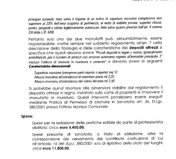

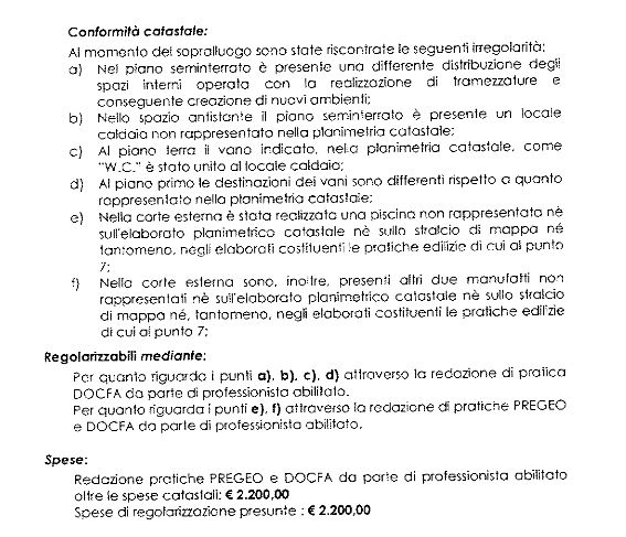

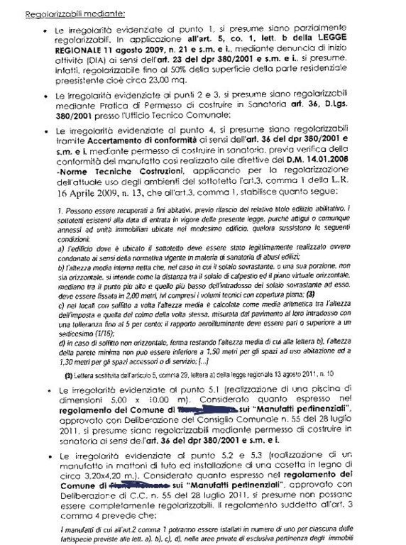

Dalla perizia...

Jan80
La casa è più piccola di quello che pensassi, però il conto fatto non tiene presente di alcune spese:
1) aumento del contributo di costruzione da quanto è stata redatta la perizia, dato che si parla di dia e ntc2008 dovrebbe avere almeno 2 anni,
2) costo della presentazione della pratica sismica inerente almeno la sopraelevazione della copertura, ed eventuali interventi necessari sulle strutture,
3) eventuale monetizzazione di servizi non reperibili, come per esempio i parcheggi extra dovuti all'aumento di superficie/volume,
4) costi per eliminare le parti non sanabili.
