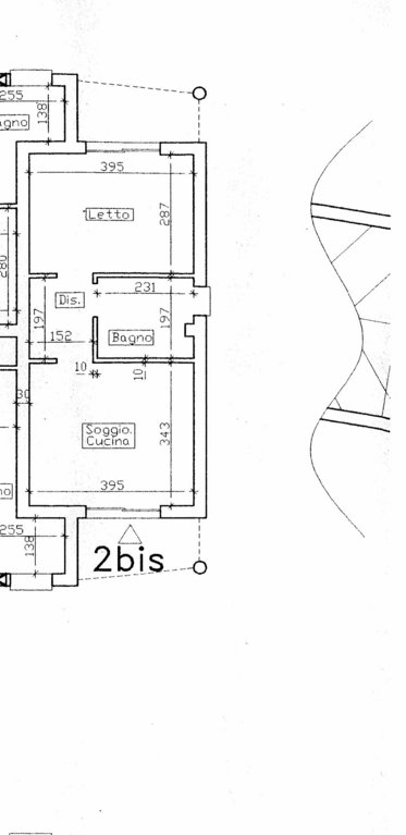

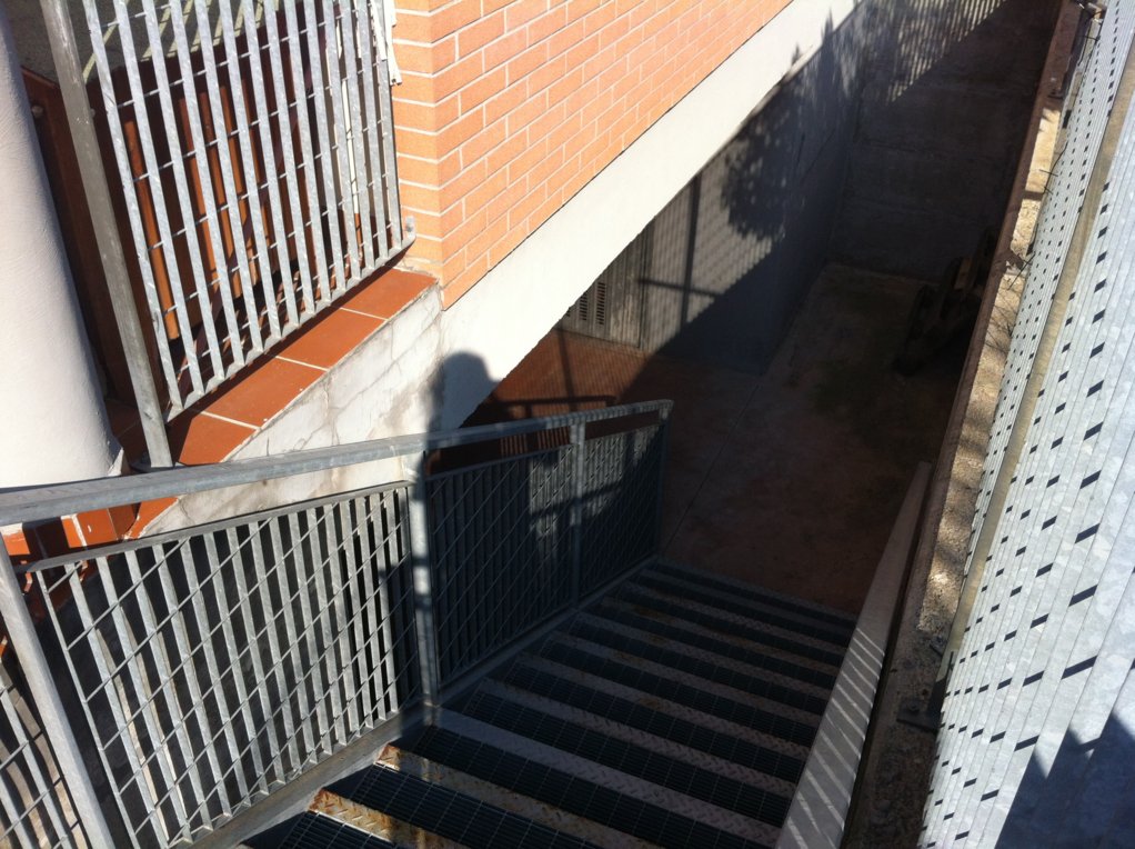

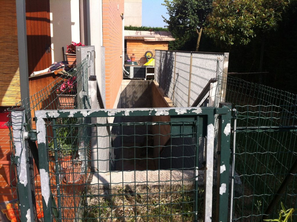

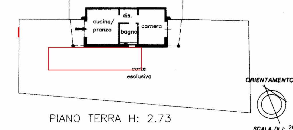

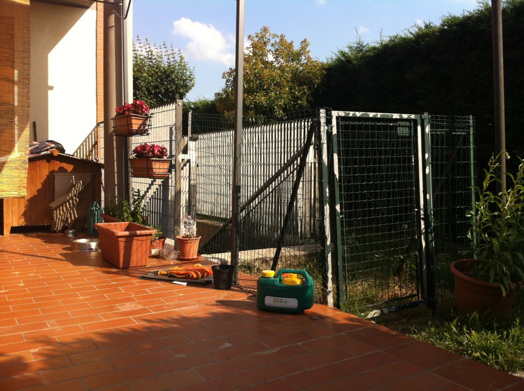

Invio in allegato alcune foto e due file: nella planimetria catastale, abbiate pietà, ho "disegnato" io la scala antincendio e il cancello d'ingresso alla mia proprietà in rosso. Non ho assolutamente rispettato le proporzioni se non ad occhio.

ciao Alessia,
le foto rivelano una situazione come grosso modo immaginavo.
La scelta fra telecamera o maniglione antipanico è ovviamente a tuo gradimento, ma entrambe applicabili. Il maniglione antipanico mi sembra dia una protezione anche psicologica di privacy : i condomini ci penserebbero 1000 volte prima di aprire una "uscita di emergenza". Una telecamera in più non guasterebbe ed oggi hanno costi accettabili per un condominio

Da quello che ho visto dai grafici e foto quello che posso consigliarti è:
1) fare ripristinare i luoghi cosi come dai diritti acquisiti con i rogiti;
oppure
2) regolarizzare la situazione con una soluzione meno gravosa alla tua propietà chiedendo un adeguato indennizzo per l'area occupata senza alcun autorizzazione e titolo, con addebito di tutte le spese tecniche amminstrative e realizzative di quanto occorre per regolarizzare e completare l'opera a carico del condominio.
Qanto adesso riscritto non è altro a cosa alludevo nella risposta precedente che trova maggiore riconferma da quanto visto dai tuoi grafici e foto.
