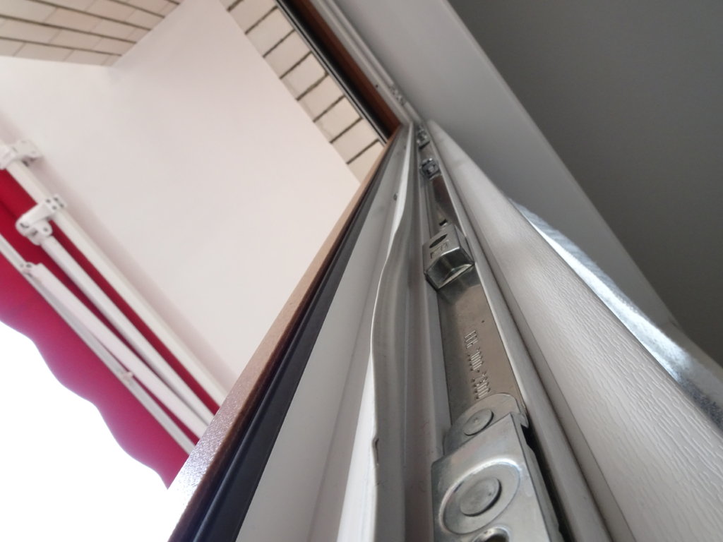

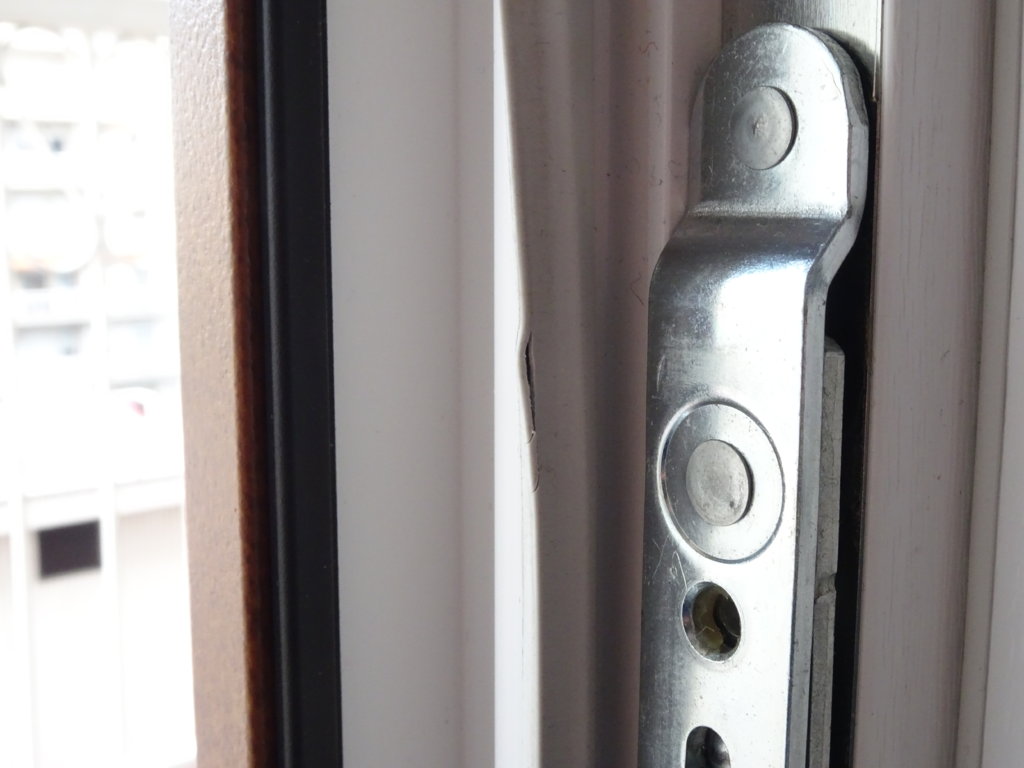

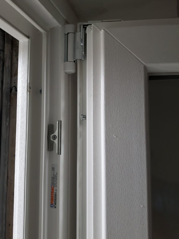

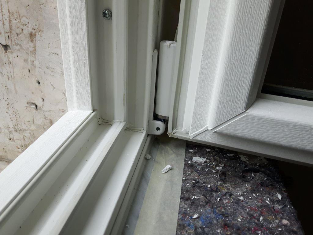

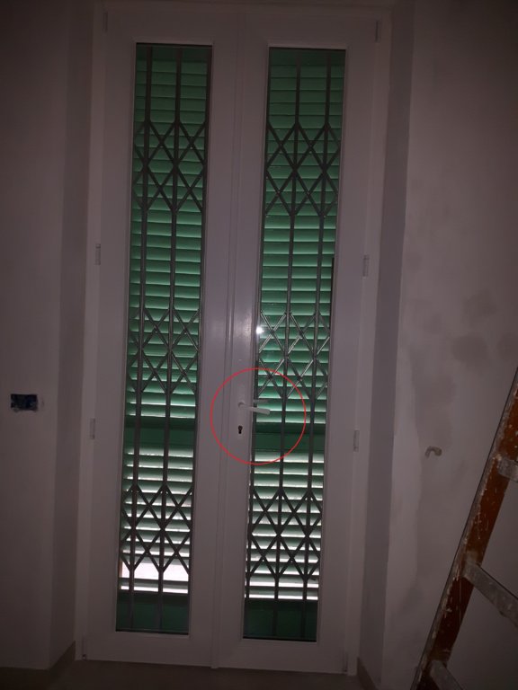

Ora che ci penso, domani sono otto gg. che mi hanno posato i serramenti esterni e le porte, dovrei fare un email in cui evidenzio i vizi? magari per conoscenza al mio avvocato, io ho evidenziato alla sede di vendita, che non funzionava la microventilazione circa 5 minuti dopo che sono andati via i montatori, il venditore mi ha risposto che il tecnico si sarebbe messo in contatto con me al più presto, ma ad oggi non l'ho ne sentito telefonicamente e tanto meno l'ho visto. ho sollecitato telefonicamente venerdì e ieri sono stato alla sede vendita e mi ha promesso che domani mi farà chiamare dal loro tecnico, ho poi colto che in vetrina i serramenti hanno le stesse finitura, cioè quella antiestetica saldatura che , mea culpa, non ho notato prima dell'acquisto, poi col venditore ho anche il problema che le porte interne non corrisponde il colore, per me, a mio intendere sono di un colore più scuro, il problema sorge dal fatto che il color noce medio discosta poco dal noce scuro, tornando ai serramenti esterni, anche la maniglia della porta finestra ha già gioco, il montatore ne ha ridotto la dimensione del perno con la smerigliatrice, insomma un adattamento prima ancora di finire di montarle, confermo il fissaggio con le turboviti solo sui montanti verticali e un filo di silicone sulla soglia della portafinestra, poi schiuma poliuretanica sui bordi, ma in modo economo, mi ha detto che il troppo storpia, ma a me sembrava poco.
Per non essere proprio negativo , vorrei vedere altri serramenti, ma ricordo che da mia zia ho stentato a riconoscere un serramento di pvc dal legno, tagli e giunzioni erano da legno, perfetti, senza sbavatura, ho poi visto una etichetta del marchio con la scritta pvc.
Allego qualche fotina.

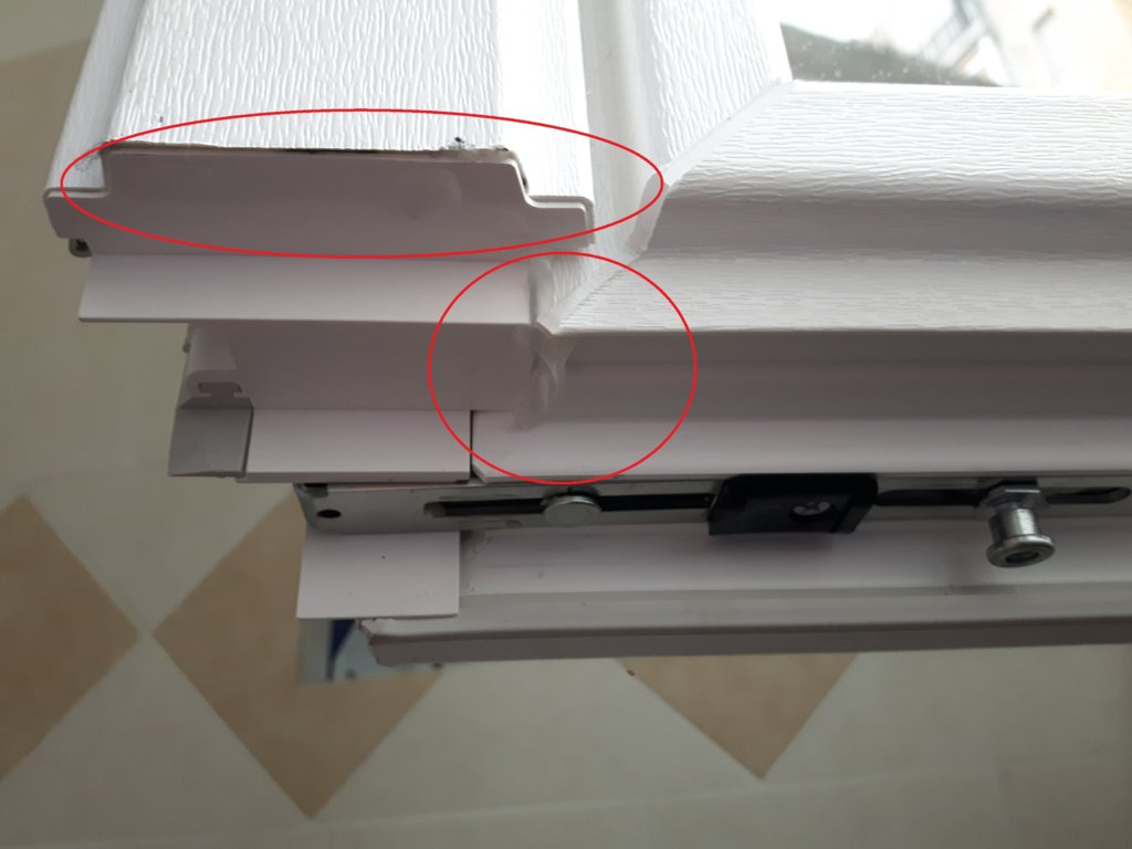

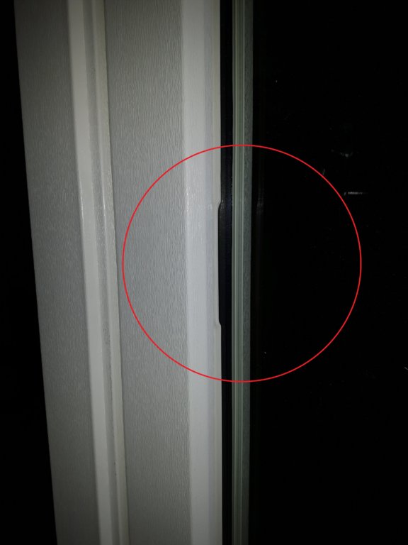

Per la mia abitazione ho scelto di far installare dei serramenti in pvc Finstral Top 72 (da posatore certificato Finstral - ditta Arredoporte di Orbassano - Torino): purtroppo però il prodotto installatomi presenta un livello qualitativo a dir poco imbarazzante (dagli assemblaggi alle finiture incredibili, a veri e propri sbrecci); allego alcune foto esplicative:
Tempestivamente segnalato il problema al venditore, si sono recati a casa mia il rappresentante della ditta venditrice unitamente al rappresentante della Finstral stessa (responsabile per il Piemonte e la Valle D'Aosta) per visionare direttamente il problema; vi posto la risposta formale di Finstral:

Aggiungo che i nuovi serramenti, addiferenza dei vecchi, ora hanno tutte le ante che una volta aperti non mantengono la posizione, alcune si aprono da sole, altre si chiudono, a seconda dei casi.
Che ne pensate?

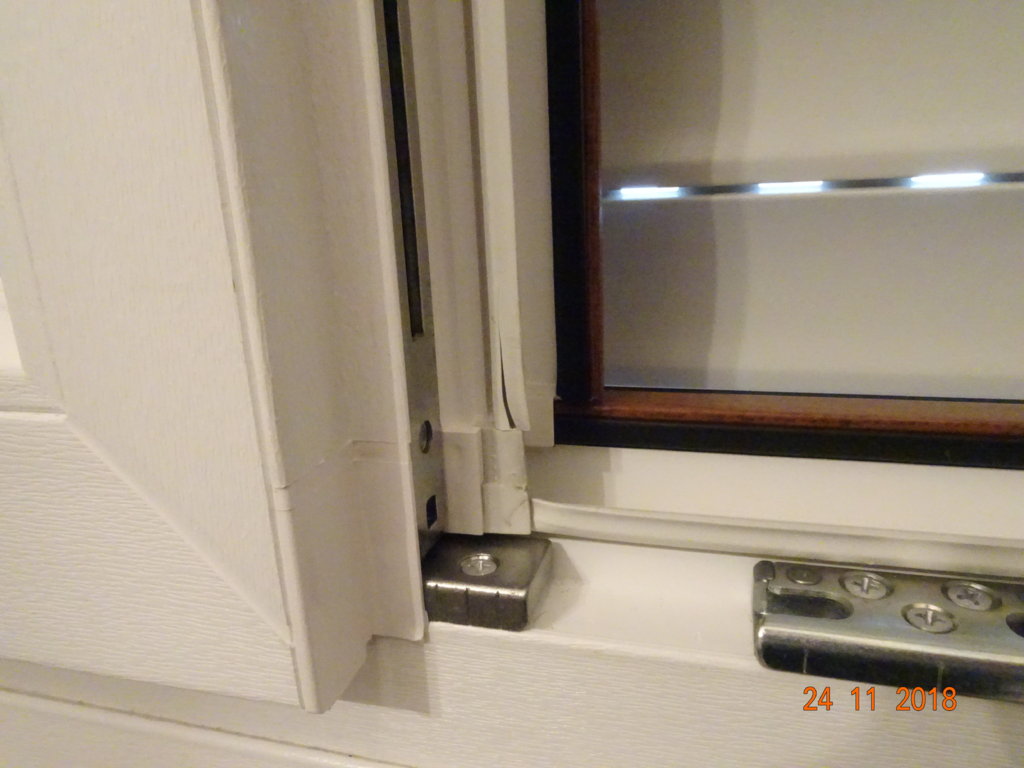

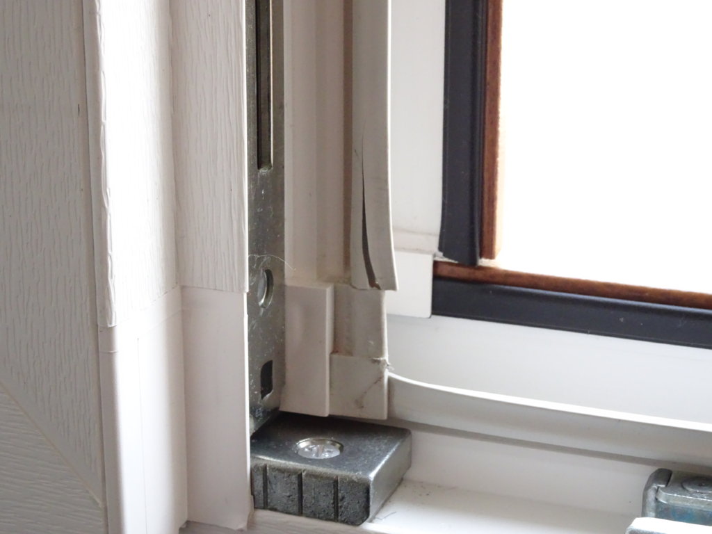

Decadenza guarnizioni Finstral.
Dopo un anno dall’istallazione e l’utilizzo dei serramenti esterni della Finstral in PVC con inserti in alluminio, alcune guarnizioni presentano tagli e fuori uscita dalla loro sede.
Comunico il tutto all’installatore certificato Finstral e alla ditta costruttrice, risposta comune è, devi pagare l’intervento.
Non è per la cifra richiesta per la sostituzione, ma preoccupa il repentino degrado delle guarnizioni dopo un anno di utilizzo, si fa notare che le medesime devono lavorare solo in compressione.
Se il mio ragionamento non è errato, qualcosa nella costruzione e/o nel montaggio non è stato fatto correttamente. Del problema nessuno degli interessati ha preso visione, probabilmente questo degrado dopo un anno rientra nello standard di affidabilità del loro prodotto??

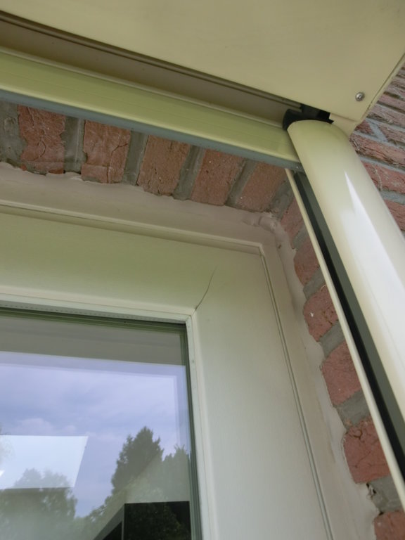

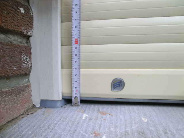

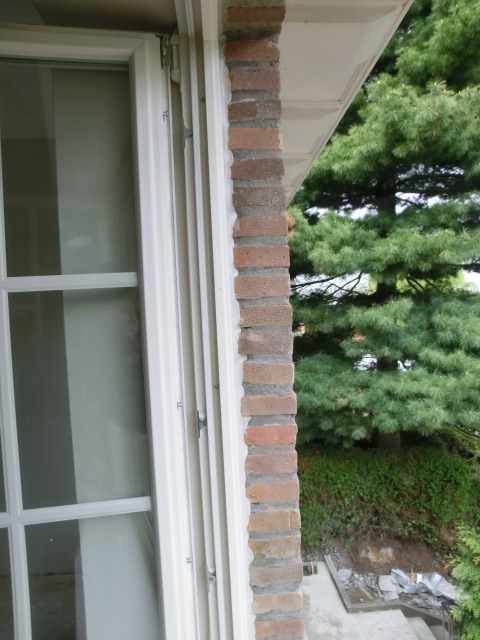

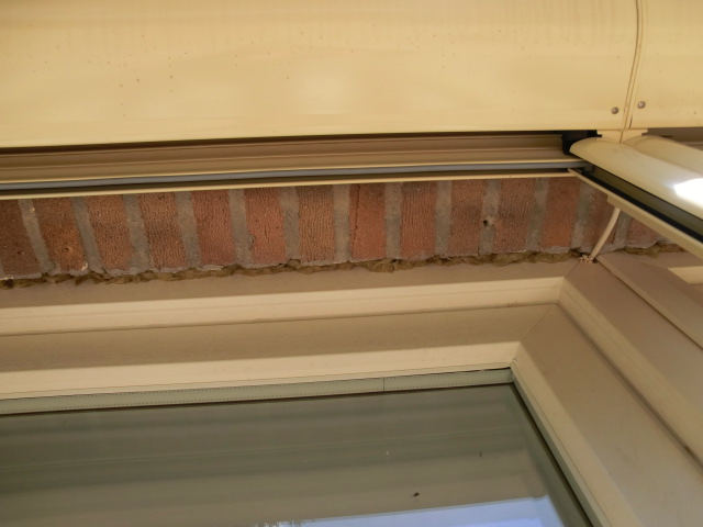

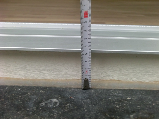

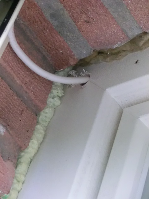

La mia vicenda con FInstral è ancora più complessa di quella di Pelvix e le foto ancora più scandalose.
Come vedete me ne hanno combinate di tutti i colori fra profili forati per far passare i cavi elettrici degli avvolgibili, le finiture esterne inguardabili e lasciate scoperte, profili non siliconati, guide troppo corte e "chiuse"col silicone, una porta scorrevole a filo pavimento rialzata di 5,5 cm, un profilo crepato a pochi mesi dalla posa.
Finstral se n'è sempre fregata di tutte le mie segnalazioni e richieste di intervento sostenendo che dovevo vedermela col rivenditore, che nel frattempo è fallito. Ho fatto causa al rivenditore, ho vinto ma non mi ha mai pagato e ora non esiste più. Avevo minacciato FInstral di distribuire la sentenza di tribunale al loro stand ad una fiera a cui partecipano regolarmente. Allora si sono presi paura e mi hanno promesso di sostituirmi alcuni elementi difettosi a causa di errori di produzione. Ma, finita la fiera, sono spariti.
