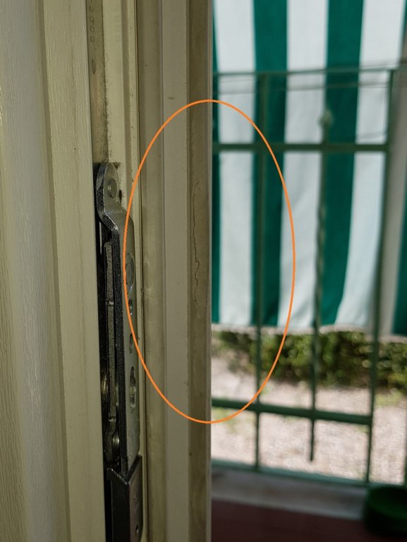

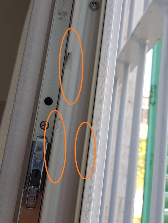

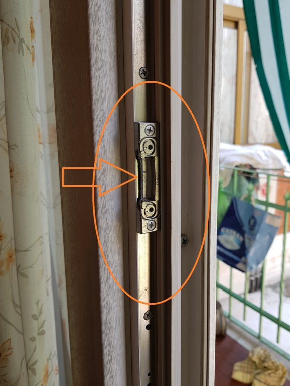

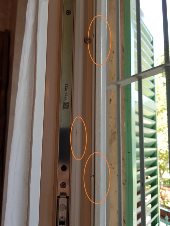

A distanza di meno di 2 anni ho richiesto una nuova registrazione per la chiusura ed apertura dei serramenti e la sostituzione delle guarnizioni dei serramenti, che sono state sostituite previo il pagamento di un rimborso spese per l'uscita del tecnico, 30,00 €, inoltre si è già rotto un riscontro della della porta finestra, dove purtroppo ho riscontrato che è fatto di Zama per cui non ha alcuna tenuta, basta che la porta non venga accompagnata per la chiusura e a breve sarà nuovamente rotta, ma non più in garanzia, ho trovato in vendita un riscontro in acciaio al costo di 6 euro , purtroppo non della misura giusta, cioè è assurdo costo 6 euro in acciaio e in zama quanto costa? un euro, cioè ci perdiamo clienti per un nulla. Comunque per fa durare a lungo le guarnizioni, vanno pulite con uno straccetto inumidito di solo acqua e poi passate con un velo di vasellina, questo il suggerimento del tecnico. allego alcune immagini.
