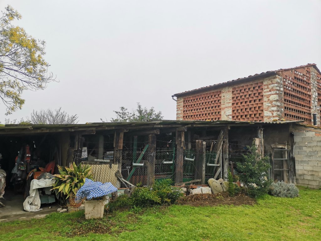

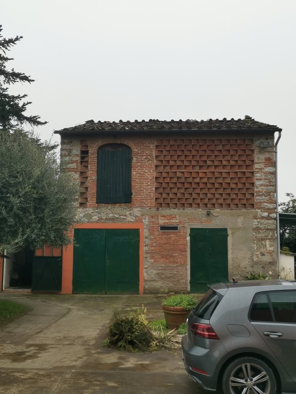

Buonasera a tutti vi ringrazio intanto per avermi accettato, mi chiamo Angelo non sono un professionista soltanto un ragazzo che vuole andare a convivere con la sua compagna ed ha bisogno di consigli sinceri. Vi spiego meglio avrei questa capanna di fronte a casa dei miei genitori, da ignorante sento molto dire dei bonus che ci sono in giro e si aveva pensato di demolirla e se possibile spostarla (per avere più distanza anche) voi cosa ne pensate? Posso usufruire dei bonus sisma? Quale differenza c'è tra il 50,70,80 e il 110%? Siccome il mio geometra si deve informare ma non sa se posso prendere più di 48 mila... E secondo voi la dovrei rifare uguale o posso anche cambiare un po la forma? Ho una tettoia anche accatastata insieme alla capanna posso usufruirla per farci magari il tetto intorno a casa e una tettoia più lunga dietro? Allego tutte le foto
Che solo un tecnico competente può risponderti, dopo aver verificato tutta la documentazione.
Non spieghi nemmeno se ora è abitazione, o deposito o annesso agricolo; quello che hai in mente potrebbe anche non essere possibile, o costare talmente tanto da essere poco conveniente.
cafelab
Al momento è possibile avvalersi di tutti i bonus per una demolizione e ricostruzione, anche con modifica di sagoma e/o aumento di cubatura.
Commissario, il massimale del sismabonus è 96k euro non 48k, se poi il progetto accorpato più unità abitative, i bonus si sommano.
Ma per sapere con certezza cosa si può fare, (spostare, ampliare, accorpare) sarà necessario dare l'incarico a un professionista di fare uno studio di fattibilità
Purtroppo non ti si può rispondere con certezza dal momento che le leggi nazionali vengono costantemente modificate dalle leggi regionali e comunali
