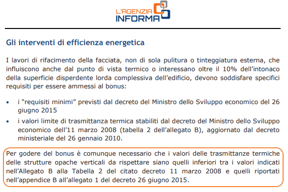

Secondo te, usufruendo del Bonus Facciate (90% anziché 110%), senza effettuare lavori di efficientamento energetico, ovvero trattasi della tinteggiatura delle facciate, con ripristino di intonaco nella misura inferiore al 10%, al fine di usufruire dell'agevolazione, è necessario avere dei requisiti minimi di trasmittanza, oppure no?
Mi riferisco alle pag. 7-8 della Guida allegata.

Per il bonus facciate non è richiesta nessuna verifica termica. Sono solo tinteggiature con al massimo ripristini di intonaco fino al 10% della superficie.
Con le tinteggiature non è possibile migliorare le prestazioni energetiche.

Concordo, ma il dubbio nasce dall'immagine allegata (pag. 8 Guida Bonus Facciate): non capisco la ripetizione che ho cerchiato in arancione, che sembrerebbe un'indicazione di carattere generale, come a dire "guarda, in ogni caso puoi usufruire del bonus a patto di avere una certa trasmittanza"...

Il bonus facciate non riguarda l'efficienza energetica.
Ti dice che se superi il 10% di intonaco allora non è più bonus facciate ma devi rispettare i parametri energetici.
