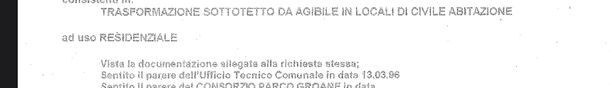

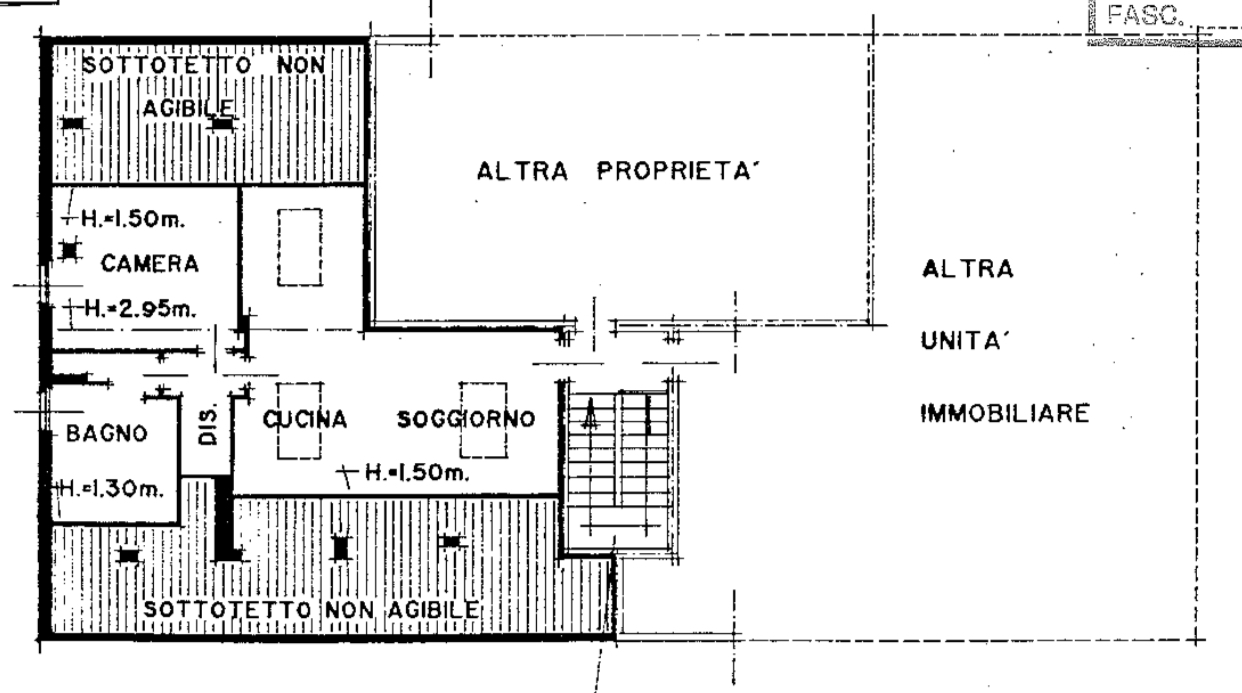

Io ho l’urbanistica dove c’è la Concessione in sanatoria per….trasformazione sottotetto da agibile in locali di civile abitazione ad uso residenziale, se alzo 2 tramezzi per creare 2 stamze perde l’abitabilita?

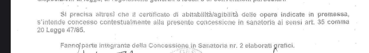

Il certificato di Agibilità/abitabilità è concesso contestualmente alla concessione in sanatoria.

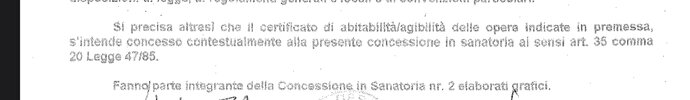

Si…ho il documento di concessione in sanatoria che riporta questa frase….come puoi vedere nello screenshot
Non è così facile. Io ho avuto una pratica in cui documenti c'era scritto: " a seguito accordo verrà predisposta l'emanazione della concessione edilizia in sanatoria al quale è strettamente legato il permesso di abitabilità". Ma poi il Comune ha prodotto un altro documento in cui "una volta emanato il provvedimento di concessione edilizia in sanatoria, ciò consentirà l'immediato rilascio del regolare permesso di abitabilità". Poi, il condono c'è stato, ma l'abitabilità NON è stata MAI concessa. Avrai sicuramente altre "condizioni" su quei documenti. È necessario fare un accesso agli atti e chiedere copia del certificato di agibilità/abitabilità. Quello fa fede!
Pubblica interamente il documento e vediamo di cosa si tratta.
Veramente la legge chiariva che per gli immobili oggetto di sanatoria veniva rilasciato il certificato di abitabilità od agibilità ANCHE in deroga a norme regolamentari. Successivamente hanno fatto la superXXXXXola del DM 1975 con la giurisprundenza, intanto i soldi delle oblazioni sono stati incassati, gli immobili abusivi vengono regolarmente compravenduti ed abitati, e si discute del sxxxo degli angeli. W l'Itaglia

Pensavo che per l’abitabilità bastasse la scritta riportata nella concessione in sanatoria.

Riesci ad allegare la copia? Nel caso, cancella nomi ecc.
