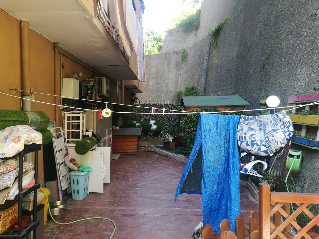

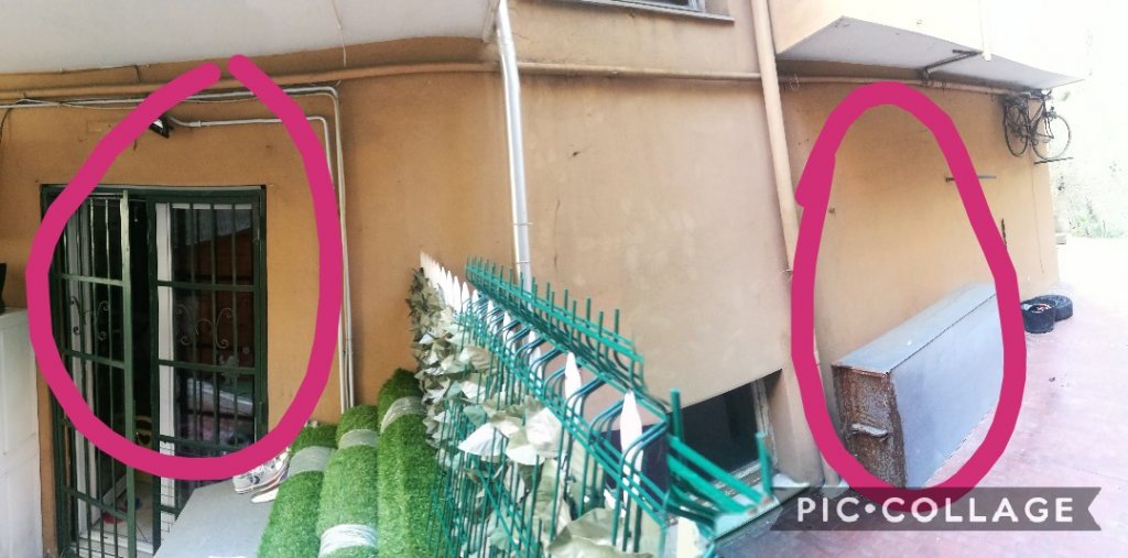

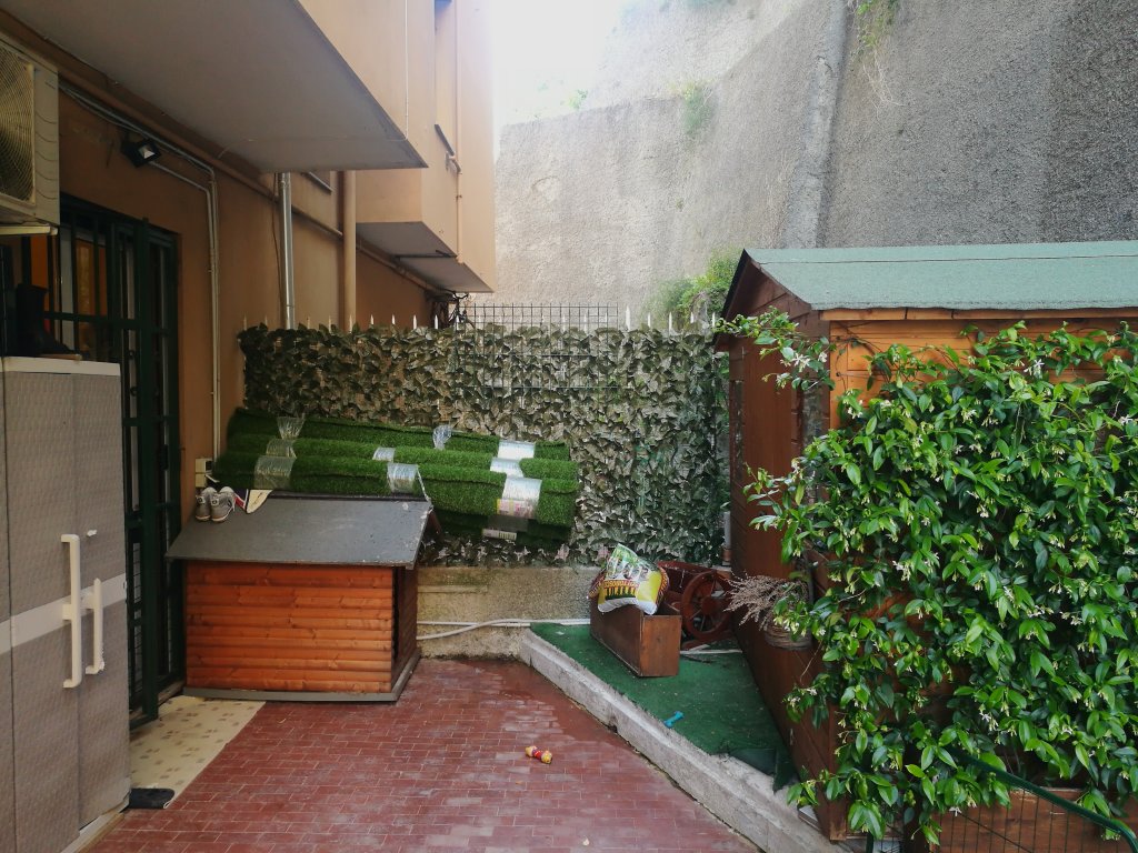

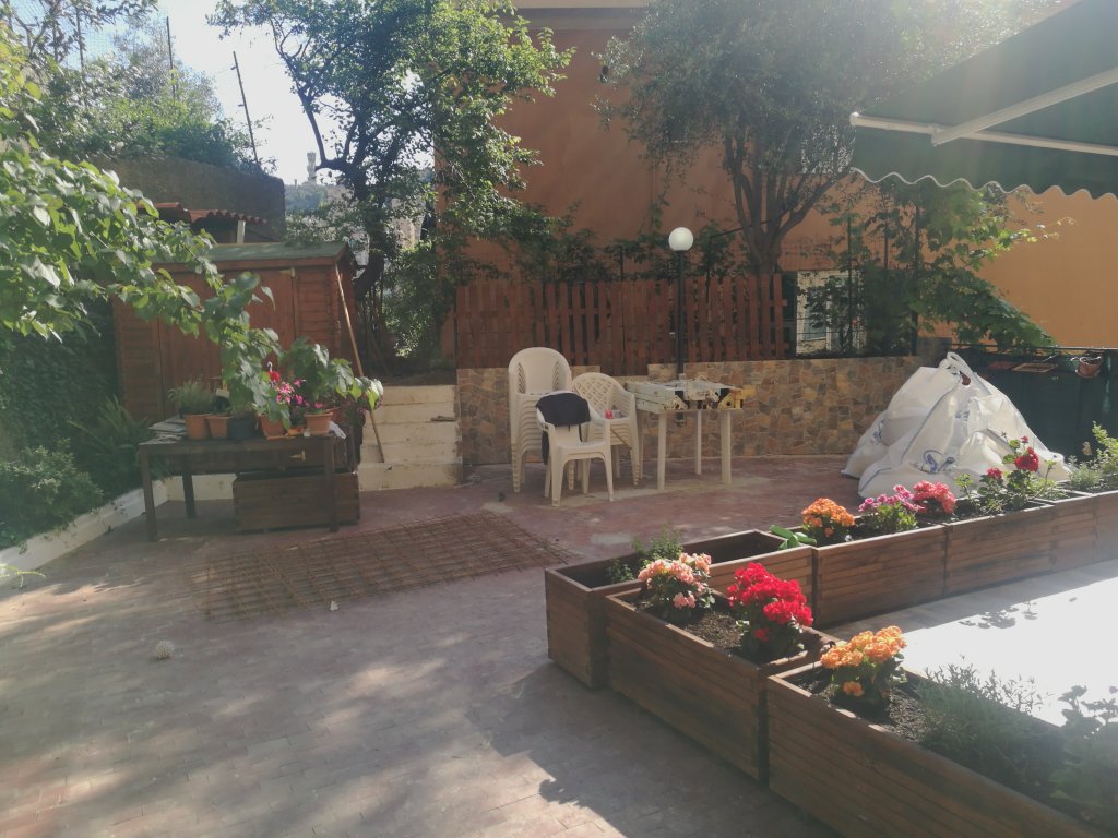

Vi allego qualche foto per farvi capire meglio la struttura dei giardini e l'entità del corridoio e dell'apertura varco nell'altra abitazione

Anche aprire una porta finestra dove non c’è è piuttosto irrealizzabile, essendo in condominio ( oltre a eventuali problemi strutturali, se il muro fosse portante).

A parte il giudicare, da una parte si vede una corte sufficientemente aperta, ma le foto rappresentano anche una sorta di corridoio a ridosso di un muraglione di sostegno: quella parte già adesso di luce ne riceve credo poca, visto che è a livello quasi semiinterrato: se in quel cortile/corridoio, si innesta un manufatto (il vero corridoio) mi chiedo da dove prenderà luce.
