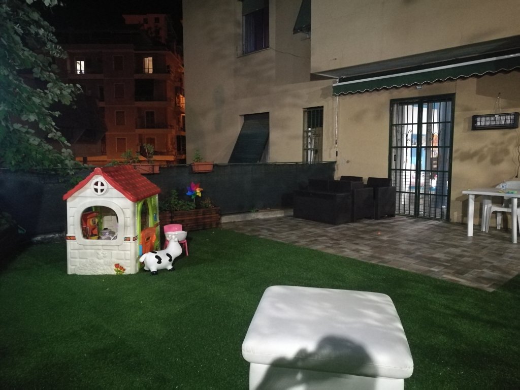

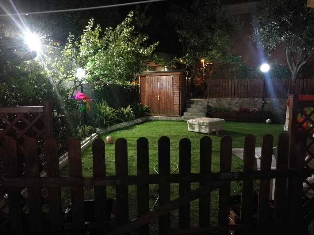

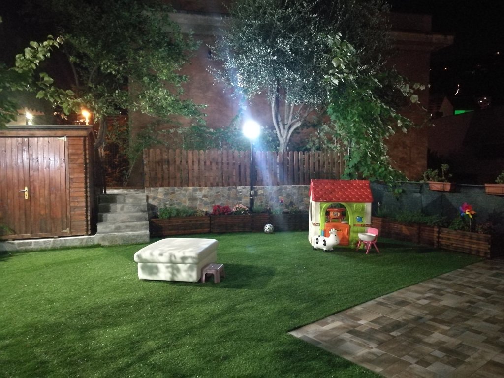

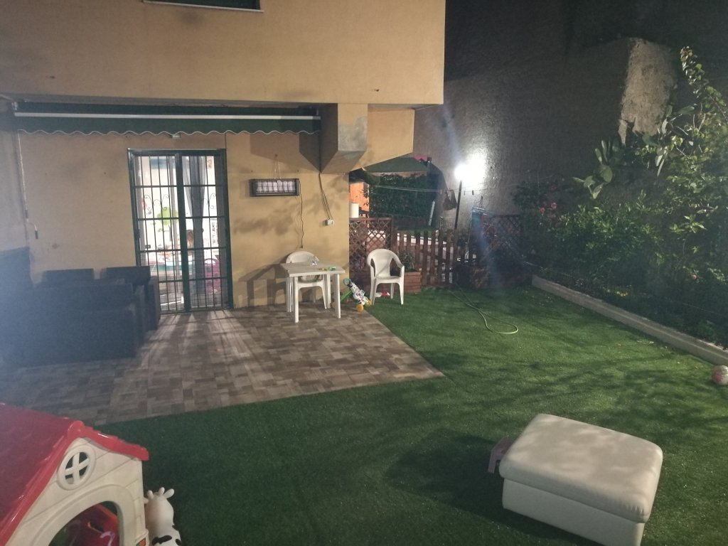

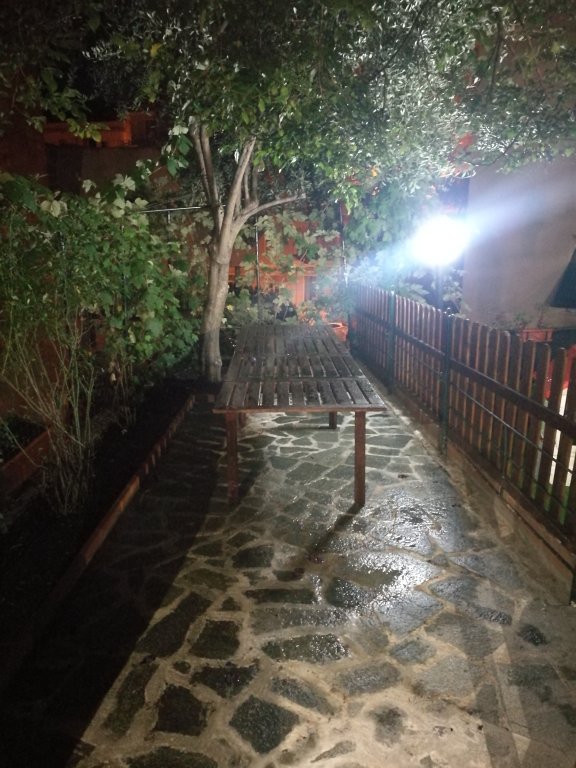

4. Nel frattempo, in autonomia ho quasi terminato i "lavoretti" nella parte del giardino che non verrebbe rivisitata dal progetto sopra (seguono foto)
