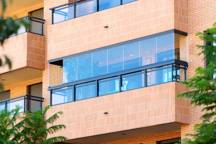

Sono necessarie autorizzazioni da parte del condominio per installare delle vetrate a pacchetto sul balcone di un appartamento?
Leggendo e sentendo qua e là la risposta sembra essere "no ma qualcuno potrebbe pensarla diversamente e rompere le scatole pur avendo torto".
Vi risulta?
cristian casabella
Comunque, anche se migliorativo (almeno per il caso in foto), cambia l'aspetto della facciata quindi mi sa che più che esser meglio è doveroso fare la richiesta al condominio
Altrimenti ognuno potrebbe mettere le sue vetrate preferite con differenze a livello estetico da quelle già esistenti
cafelab
E' una situazione molto dubbia che andrebbe approfondita
da un punto di vista condominiale, le vetrate non si montano sulla facciata ma nel balcone, quindi non sarebbe neanche "uso della cosa comune"
Da un punto di vista autorizzativo, indipendentemente da quello che scrivono i rivenditori di queste finestrature, di solito i comuni hanno delle regole dimensionali per i "frangivento" in vetro, anche piuttosto stringenti,
una chiusura del genere è interpretata come aumento di cubatura
del mio stesso parere è l'analisi dell'arch Campagna, un collega molto preparato che fa una disamina legale approfondita
