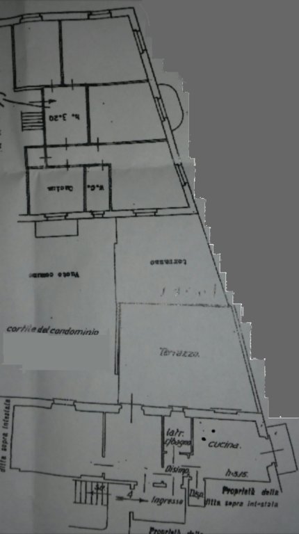

    Nel 2010 ho acquistato con le agevolazioni prima casa un piccolo appartamento con terrazzo (50mq rendita catastale A3 €650).
    Adesso vendono l'appartamento di fronte con terrazzo (104mq rendita catastale A2 €1300) , questo fa parte di altro condominio e il portone di accesso è in altra via ma solo i due terrazzi confinano separati solo da un muretto.
    Vorrei mantenere il mio piccolo appartamento e acquistare l'appartamento di fronte usufruendo nuovamente delle agevolazioni prima casa accorpando gli immobili subito dopo il rogito.
    Considerando la fusione in unico subalterno subito dopo l'acquisto, con non poca difficoltà, sono riuscita ad avere verbalmente conferme della fattibilità dall'agenzia delle entrate per le agevolazioni prima casa e dalla banca per un secondo mutuo prima casa ( metterei comunque la clausola di accettazione mutuo nella proposta/compromesso).
    Per l'accorpamento dei 2 immobili è sufficiente aprire un varco nel muretto che separa i 2 terrazzi e mantenere 2 accessi, 2 cucine, 2 contatori del gas e della luce, ecc?
    Come posso avere la certezza di poter accorpare in un unico subalterno subito dopo l'acquisto?
    L'edilizia privata e il catasto sono stati incerti visto che confinano solo i terrazzi. Come posso avere risposte certe da queste amministrazioni? Esiste una forma di interpello per queste pratiche?

    Tecnicamente non è possibile accorparli, perchè i vani interni coperti dei due appartamenti non sono tra di loro contigui.
