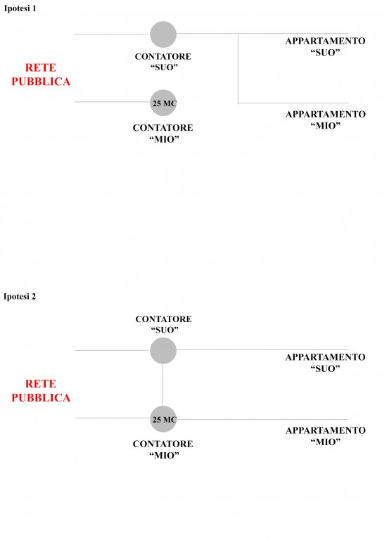

Sinceramente ho sempre qualche dubbio sulla configurazione dell'impianto, allego le due ipotesi di schema che mi immagino io:
ipotesi 1: il contatore "MIO" non dovrebbe proprio "girare"
ipotesi 2: "girano" entrambi in contemporanea quando IO apro l'acqua, ma il "MIO" è anche collegato alla rete pubblica -> quindi c'è un contratto???

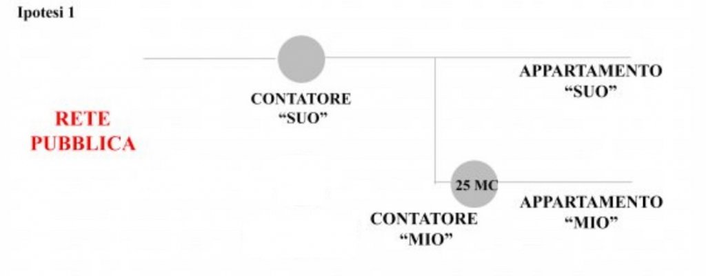

Esiste una sola ipotesi e non è quella che tu descrivi, né la 1 né la 2 (nella 2 in particolare i contatori hanno tre tubi, mai visto: i contatori ne hanno solo 2)
L'ipotesi che io faccio è questa

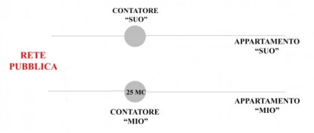

mentre come dovrebbe essere è così

Oppure, in alternativa, elimina il contatore "mio" e il relativo allaccio alla rete pubblica, e al tubo rimasto libero colleghi l'appartamento adiacente dove vivi ora. Così anche nell'appartamento nuovo consumerai la tua acqua.
Visualizza allegato 17286
concordo con la tua ipotesi, ma allora come si spiega il tubo che è fisicamente presente, che va dalla rete pubblica al contatore "mio" ?
