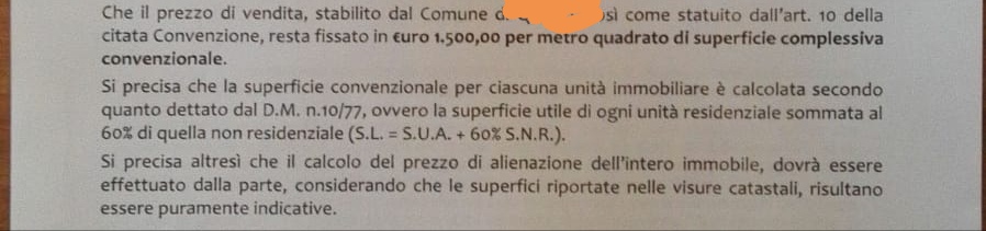

Ti ringrazio. Nel frattempo ho trovato un vostro altro post in cui si fa riferimento specificamente al dubbio prezzo massimo di cessione e metratura....e alla fine è come diceva il perito del comune....che le mura non sono computate nel calcolo di superficie convenzionale.
Io ho un documento ufficiale del comune in cui vi è trascritto il prezzo massimo di cessione e come va fatto il calcolo.
La conclusione è che stanno vendendo a prezzi superiori (e sono superiori anche ai prezzi di acquisto dei venditori) quindi non so come comportarmi x acquistare anch'io uno di questi appartamenti pagando però il valore effettivo
    73,4 KB · Visite: 26

È lo stralcio del documento ufficiale rilasciato dal comune,non è la proposta. Non potevo mettere tutto perché ci sono i riferimenti della richiesta.
Se non trovi un venditore che accetti di venderti al prezzo corretto, evidentemente non potrai acquistare.
Ovvero, a parte gli obblighi da convenzione, se il venditore non è d'accordo e accetta di vendere solo a prezzo più alto, non è che puoi convincerlo; lui rischia di non vendere, o di avere parecchie grane, ma tu non è che puoi obbligarlo...
