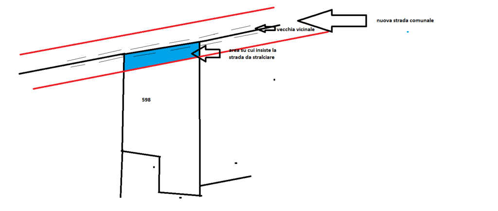

sulla particella di terreno seminativo ' e' ancora registrata la vecchia strada vicinale,qui per meta' ,nel 1965 il comune realizza una bella ampia strada (terreno mai espropriato).Il proprietario vorrebbe recintare :occorre effettuare il frazionamento e l'aggiornamento della superfice tolta la strada ?le spese sono a carico del proprietario fronte strada o del comune?
    46 KB · Visualizzazioni: 72

Però non ho capito se la vecchia strada vicinale è stata abbandonata, o se giaceva sul medesimo sedime della nuova che ne ha ampliato la sezione.
nella relta' la strada e' esistente ampliata sullo stesso tracciato nel 1965 e l'area mai esproriata se si va pero' a fare una visura catastale risulta ancora la vecchia vicinale da qui la domanda se e' il proprietario ,in quanto vorrebbe recintare,oppure il comune che deve inserire in mappa la strada e l'arretramento ?
