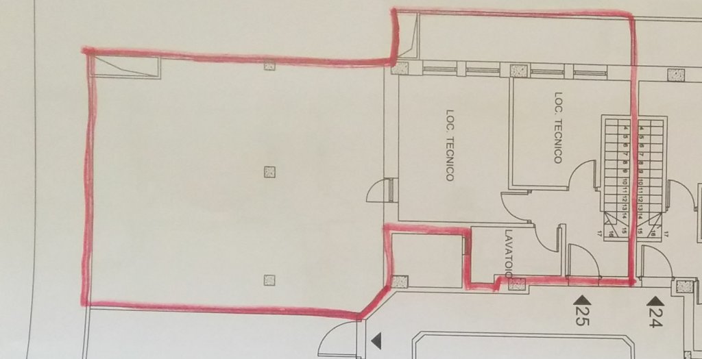

Non sapendo descriverlo bene allego la scheda di riferimento, il mio quesito è a cosa stare attento e cosa richiedere al costruttore per avere tutto in regola
A quanto pare, invece, avevano già capito bene tutti.... sono locali che a livello edilizio valgono quasi ZERO....il lavatoio poi, dovrebbe essere un semplice lavabo per poi stendere la biancheria ad asciugare
Se fai mutuo quei locali possono solo creare problemi...se vengono presentati diversi da ciò che gli viene attribuito in comune. Se non fai mutuo....vedi tu...te li puoi comunque usare come ti pare
I locali tecnici al 50% sono effettivamente cari rispetto a ciò che dovrebbero valere
Quest'articolo rende l'idea, anche se non è aggiornatissimo.
In teoria un locale tecnico non può essere collegato all'immobile residenziale, e non può avere caratteristiche abitative; di più, deve escludersi, anche solo potenzialmente, che in futuro il locale adibito a vano tecnico possa avere una funzione abitativa.
Quindi temo che tu stia comprando qualcosa di davvero problematico, viste le dimensioni del supposto "locale tecnico", e il suo collegamento al monolocale.
