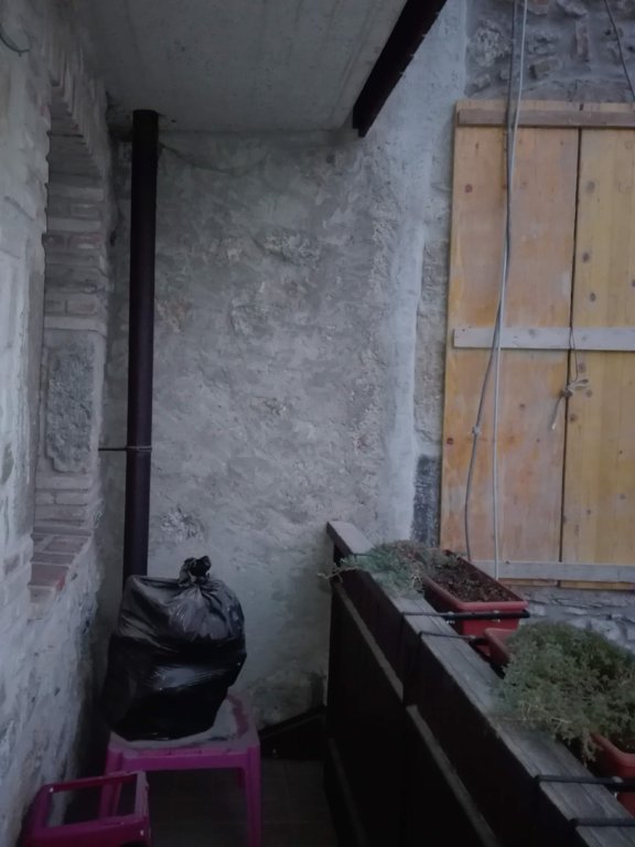

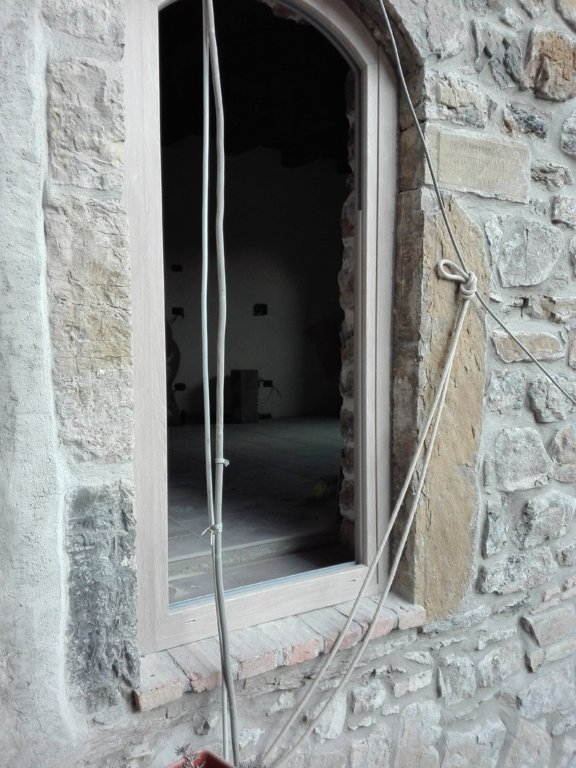

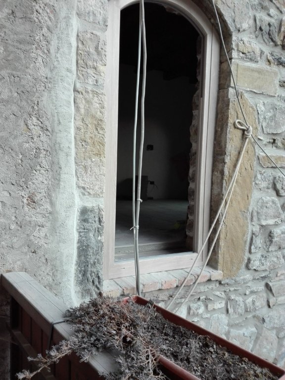

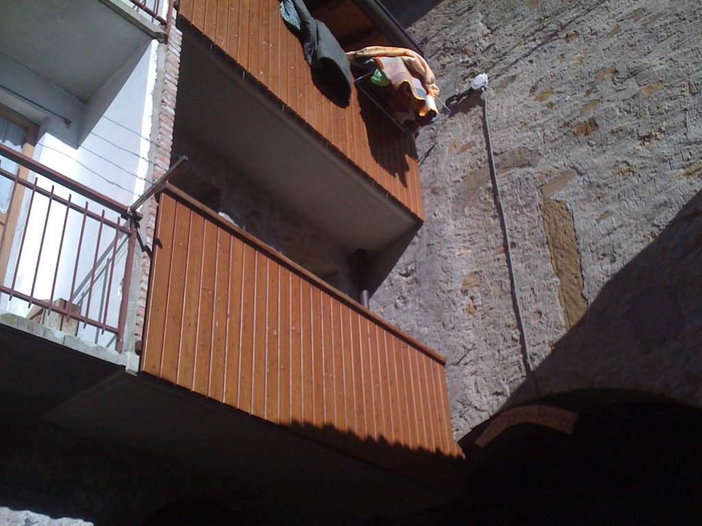

Oramai mesi fa il mio vicino senza nulla chiedere mi apre una finestra accanto al mio balcone durante la ristrutturazione di un vecchio immobile.Allego foto 1 dove si evince come fosse la facciata in origine e dove sono i miei balconi confinanti.Ora mi ritrovo con questa(vedi foto 2 e 4).Foto rubate a loro insaputa facendo finta di non essere in casa mia, perche' altrimenti solo quella finestra la tengono coperta(vedi foto 3).Ho chiesto chiarimenti in comune e mi rispondono con questo virgolettato:'

Dato che abusando della mia innata fiducia nel prossimo ho gia' subito danni al mio tetto dove,sempre senza chiedermi nulla, hanno posizionato ponteggi per piu' di 3 mesi creandomi infiltrazioni di acqua che ho tutt'ora causa rottura tegole...ora sono a richiedervi se per voi non e' un abuso edilizio tale finestra.Saro' ignorante in materia ma non mi sembra un punto luce e soprattutto che rispetti la normativa vigente.Ma poi vi chiedo e' possibile aprire una finestra che saranno almeno 70 anni che e' murata?I quesiti sarebbero molteplici,ma trovo strano che di tutte le finestre che hanno rifatto(e sono una dozzina)solo quella hanno timore di coprirla.Esiste una prescrizione dopo cui tale manufatto non e' piu' denunciabile?

Il Comune non vigila adeguatamente (ha assolutamente ragione a dire che la SCIA non è assenso, le responsabilità del tecnico ecc, ma una minima verifica e tutela dovrebbe comunque farla).
Dovrà quindi chiedere una consulenza ad un avvocato e ad un professionista tecnico (arch, ing, geo).
In linea di massima la veduta per essere tale deve avere determinate caratteristiche che generalmente non si limitano alla opacità del vetro.
marcanto
Tutto il sunto è un questa parte
eventuali discordanze e/o divergenze fra confinanti dovranno essere
risolte in altre sedi in quanto controversie fra privati
, secondo il C.C..
quindi diventa una controversia tra vicini, che va eventualmente risolta in ambito legale.
Appropriato anche il consiglio di far fare un sopralluogo ad "un professionista tecnico (arch, ing, geo)".
Anche se si trattasse di una "LUCE" (e quindi non di veduta) non ne rispetta i requisiti, e non si può qualificare un apertura (finestra) come luce perchè ha (o avrà) i vetri satinati che impediscono di vedere.
In merito al vetro: "fisso" deve essere l'anta in cui è posizionato lo stesso vetro, il vetro in se e per se è già fisso. In altri termini l'infisso non dovrebbe essere apribile.
........e' possibile aprire una finestra che saranno almeno 70 anni che e' murata?
da cosa si evince ? si dovrebbe avere elementi certi per asserirlo.
Anche se in origine vi fosse in essere una qualche servitù di veduta (costituitasi) questo congruo lasso di tempo di 70 anni, di certo l'hanno fatta cessare.
