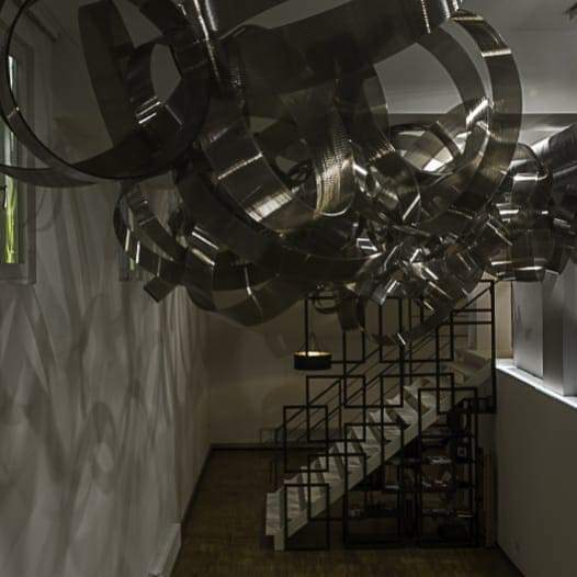

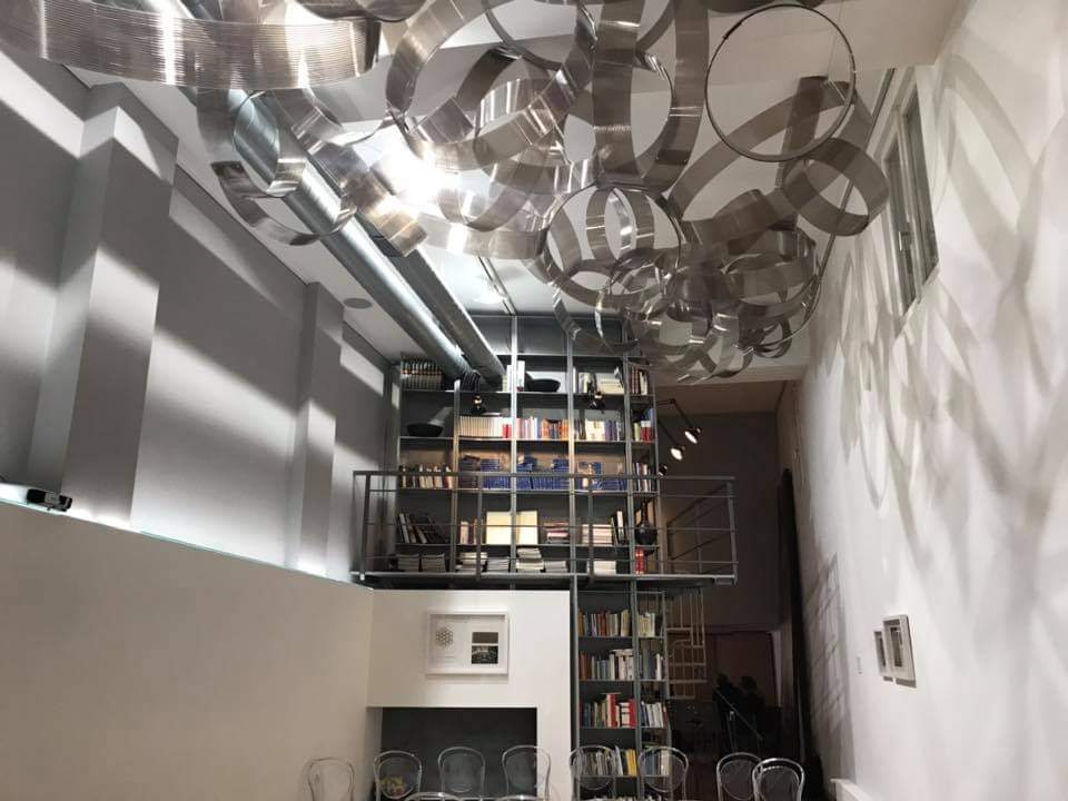

Dunque, ora so che in quanto APS possono operare in qualsiasi categoria catastale. E che è sufficiente un sopralluogo dell'ASL che permetta loro di derogare su alcuni aspetti. Spero non tutti.
Oso chiedere ancora, da cittadina che vorrebbe capire come funziona il nostro Paese: non dovrebbe esserci anche un sopralluogo dei VVF? Se il locale è stretto e con aperture solo alle estremità e di queste una è in cima a una scala, come hanno fatto a reputarlo sicuro per la presenza contemporanea e prolungata di parecchie persone e con strumetazioni elettriche (faretti, proiettori...) attive?
E in ogni caso: non avrebbero comunque dovuto chiedere anche ai condomini?
Allego un paio di foto.
Grazie ancora.
Un grazie particolare a Massimo @ingelman, scusatissimo per il tono familiare eppure estremamente gentile. A dimostrazione che si può. ;)
Se questa A.P.S. può operare in locali di qualunque categoria catastale, quale permesso dovevano chiedere ai condomini?
Al massimo puoi chiedere all'amministratore di condominio se è a conoscenza della situazione, su chi sono gli occupanti, se hanno comunicato regolarmente la data di inizio occupazione all'amministrazione di condominio.
Per la regolarità del locale ai sensi della normativa antincendio puoi senz'altro interessare i vigili del fuoco.
Sul casino fuori orario devi rifarti al regolamento di condominio e pretendere che venga rispettato, prima vai di amministratore poi se sono davvero insopportabili chiami i carabinieri e fai denuncia con un legale, vedrai che la voglia gli passa.
Se la classificazione delle attività rientra fra quelle che richiedono un progetto antincendio serve l'impianto antincendio, le vie di fuga ecc
se per utilizzo, numero dei frequentatori, mq ecc... non rientra nelle casistiche,
non serve l'antincendio
non siamo nel 1800 gli impianti vengono certificati proprio perchè siano sicuri.
