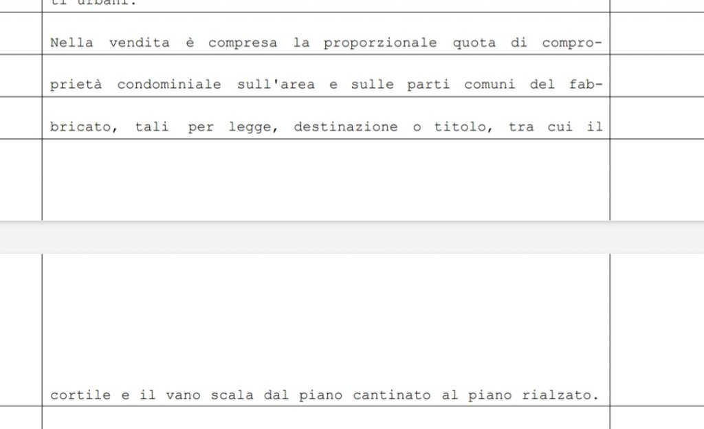

Per la scala hanno scritto una cosa sull'atto e allegato piantine che non confermano... Anche il notaio ci ha messo del suo.
Dalle planimetrie postate si evince che la scala è bene comune, quindi se vuoi che da un cero piano sia esclusiva deve prima comprarla chi ti vende la casa. Fatti assistere bene da un tecnico altrimenti tanti problemi avrai
Nell'atto di compravendita che riguarda appunto entrambi gli appartamenti, nella parte relativa all'appartamento al piano terra c'è questa parte che metto in allegato. A mio parere avrebbero dovuto assegnare alla scala dal piano rialzato in poi un altro subalterno.
