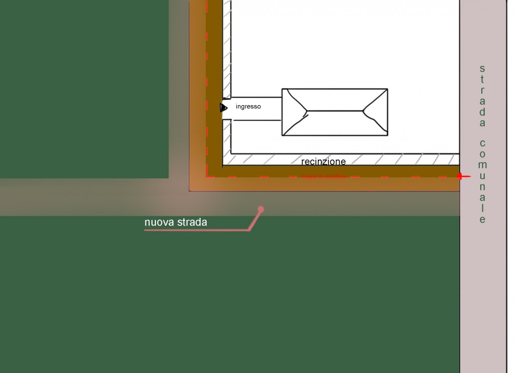

Buongiorno, c'è una servitù di passaggio esterna alla recinzione di muratura di cui usufruisco da 50 anni la quale si allaccia alla strada comunale con la linea di confine a meta stradina (metà di mia proprietà).
Ora il Comune ha deciso di urbanizzare i campi adiacenti alla servitù di passaggio.
La mia domanda è: perdo il mio metro e mezzo di proprietà relativo a metà strada oppure nessuno può appropriarsi visto che la linea di confine è segnata su progetti e al catasto ?
Inoltre posso spostare la recinzione muraria sul confine e riappropriarmi del metro e mezzo di terreno relativo alla servitù di passaggio?
Parte della nuova strada asfaltata passerà adiacente alla servitù di passaggio.
cordiali saluti

aborigeno
Servitu di passaggio esiste catastalmente da 80 anni.
metà stradina è mia e metà dell'altro confinante.
ora nella parte della sua proprietà stà urbanizzando per poi costruire abitazioni. La strada dovrebbe iniziare dalla linea di confine al centro della servitù di passaggio ( colore sfumato). spero di essermi spiegato un pò meglio. Saluti
