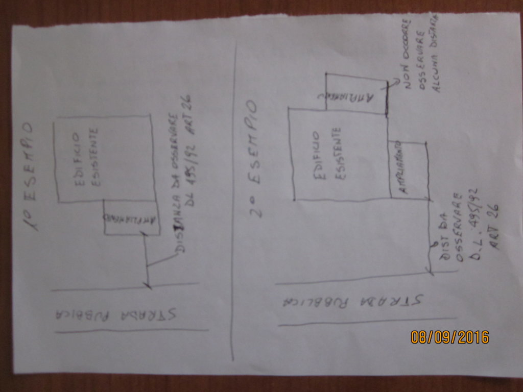

grazie mille ; se l'ampliamento viene eseguito posizionato dietro un edificio esistente ( diciamo da 50 anni ) si deve considerare "fronteggiante" ?
pilippo
Mi spiego meglio : il codice della strada ha inserito il termine "fronteggiante" proprio per evidenziare un ampliamento che fronteggia la strada ( che sopravanza o che cmq è in linea con l'esistente ) ; altrimenti nessun ampliamento sarebbe possibile .
SALVES
I due esempi potranno aiutarti.
