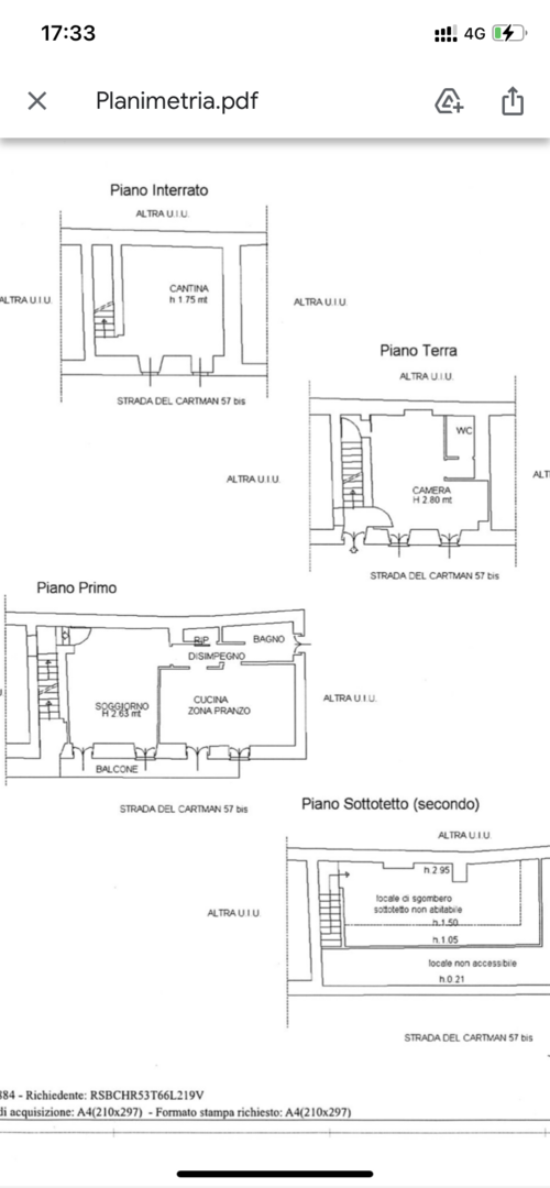

Ho ripreso in mano la planimetria, mi sembra esserci una porta sola, ma non so cosa sia quella linea obliqua sulla scala. Che strazio questa casa
Ma lo studio ti ha rassicurato su cosa? Te l'ha messo per iscritto?
La scala è quella che si vede in planimetria?
Se interpreto bene, dal piano S1 al piano terra non vi è dubbio che non dà accesso ad altri ingressi oltre al vostro.
Il problema è nel piano primo dove si vede anche un vano che porterebbe a "sinistra"...
Questione complicata. Contatterei il Notaio chiedendo spiegazioni, e chi vi aveva dato rassicurazioni.
Poi darei tutto in mano a un tecnico esperto per analizzare carte catastali (anche vecchie) e atti di compravendita.
brina82
PS hai postato la planimetria catastale del sub. acquistato, vero?
Direi anche che l'accatastamento non è dei migliori: se la scala fosse BCNC dovrebbe comparire nell'elenco subalterni (e dell'Elaborato Planimetrico, che probabilmente non c'è proprio) e anche indicato in quella planimetria stessa. Di che anno è questa planimetria catastale?

Si è del sub acquistato ed è del 2016. Il geometra fece l’accesso agli atti e sopralluogo ma non mi diede nulla di scritto, ahimè. Il notaio temo se ne lavi le mani ma mi rileggo l’atto a breve. Domanda sciocca: se nella planimetria del vicino non comparisse una scala significherebbe che ha servitù di passaggio ma non la proprietà?
Quando si fanno gli accatastamenti un minimo cenno all'accesso (scala) solitamente si fa, ma si mette anche la freccia ad indicare l'accesso all'unità immobiliare.
Tuttavia la scala di accesso (in comune) si potrebbe anche omettere.
Se si disegna la scala ed è un bene comune, va indicato che appunto non appartiene a quel sub.
Vedendo la planimetria sembrerebbe la tua, ma non è detto, perchè potrebbe essere l'accatastamento errato o comunque eseguito con approssimazione.
Analoghi ragionamenti si possono fare con la planimetria del vicino, che tuttavia tu non puoi reperire, se non te la dà lui.
Se il vicino ha la servitù di passaggio, questa risulterà da qualche parte, no?
