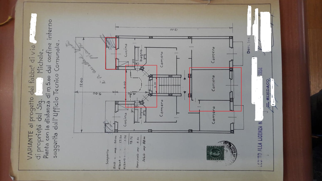

PS qualora riuscissimo a risolvere senza pratica urbanistica (con la relazione), rimarrebbe sempre il problema relativo al balcone (inesistente nel progetto originario), e il piccolo ripostiglio nell'altro balcone (questo, essendo 90x70cm, a limite potremmo toglierlo ALMENO dalla planimetria...).

Sicuramente le correzioni in blu sono state effettuate dal tecnico comunale di allora, vediamo come interpretano loro la cosa (non vi è nè timbro, nè firma vicino
alla correzione, ma non credo riuscirò a convincerli, visto che proprio il locale tecnico sito nel balcone è stato depennato in blu)...

Provo ad allegare la planimetria del '54, e il file che indica le 3 problematiche.

Bisogna sempre confrontarsi con le leggi regionali e i tecnici comunali, però mi sento di dirti:
1) il vano tecnico sul balcone venne probabilmente stralciato perché ritenuto fare sagoma e quindi distanza dal confine. Oggi entro 1,50 ml di profondità non fa ne l'una ne l'altra quindi sarebbe conforme a oggi ma, e questo è da verificare, non al tempo della realizzazione.
2) il balcone probabilmente era conforme alla normativa del tempo ma non lo è più a quella odierna; si deve verificare come intendono le vedute, se vi siano prescrizioni a lvl locale.
3) il passaggio della camera da un'U.I. a un'altra per me è il minore dei mali; oggi lo si esegue con una CILA che, eventualmente, sarà presentata in sanatoria.
