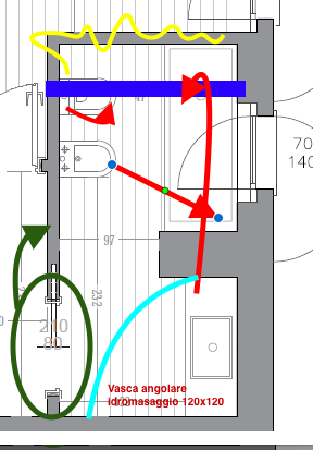

La butto li [[se non vengo prima fucilata/frustata dai tecnici che leggeranno]]... avete provato a scambiare gli elementi dei bagni.... allargare la stanza e non soppalcare i letti?
Se non vuoi spostare molto... dovrebbe starci un idromassaggio angolare 120x120.
Ma sinceramente nn so quanto fattibili. :occhi_al_cielo: Ti serve un tecnico.

Diciamo che la proposta che mi ha fatto il costruttore per la zona notte, mi va bene adesso sia per la cameretta che per il bagno, che come da mia richiesta ha tenuto doccia e vasca separati. Le misure che mi ha fornito in piantina sono quelle che avrò nella realtà, quindi 47 cm mi sembrano sufficienti per utilizzare i sanitari.
Unico.dubbio che ho è proprio come detto la nuova misura del disimpegno, che ha dovuto necessariamente diminuire per aumentare larghezza del bagno. In fase di primo colloquio mi aveva detto che non si sarebbe potuto scendere, però non mi aveva esplicitato se era per riferimenti normativi oppure perché magari aveva dei vincoli dalla costruzione già finita, come ad esempio la colonna scarichi in bagno. Volevo capire se potrei aver problemi con una perizia per la richiesta del mutuo, oppure oltre al fatto dei mobili da portare su (magari superabile con noleggio carroponte) ci possano essere problemi di abitabilità con un disimpegno così ridotto
Ti ha dovuto allargare il bagno altrimenti non ci stai con le gambe avendo davanti la vasca da bagno. Non ci sono margini di manovra in quella piantina ulteriori.
La dimensione del disimpegno ti è già stato risposto. Ci sta il disimpegno di 1metro.
Per i mobili, si smontano e se li porti a braccia dalle scale... il tuo problema non è certo il disimpegno da 1 metro dove hai davanti la porta...
Apri la porta... entri > inclini e chi stava dietro in salita prosegue verso la stanza.
