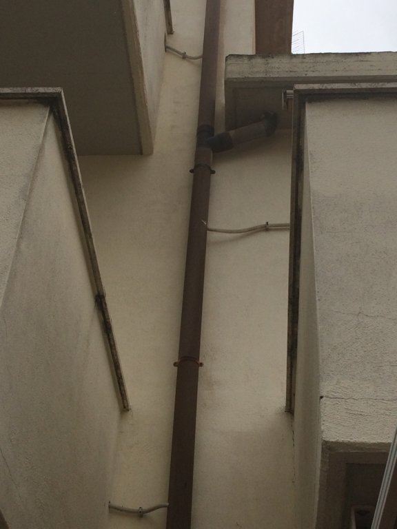

Vorrei sapere se posso montare sul muretto del mio balcone un divisorio in metallo per tutelare la mia privacy in quanto abitando in una villetta a schiera il balcone del mio vicino è ad una distanza di circa 50 cm e pertanto se si sporge dal suo balcone può vedere all interno della mia camera.

La distanza regolamentare è di cm 75 minimo dal filo del ballatoio al confine tra le due villette (aperture e/o realizzazioni di sporti artt. dal 905 al 907 del cod. civ.).
Uno schizzo potrebbe risultare più idoneo per darti una più certa risposta.

Questi sono i due balconi confinanti

1) Siete entrambi non a norma visto che la distanza dalle linee rosse a quella nera di confine penso che non sia di cm 75.
2) Forse conformi se la distanza tra una delle linee rosse all 1° stipite del balcone dell'altro è uguale o maggiore a cm 75 per il discorso di veduta sul balcone.
Quindi attento ad intraprendere iniziative potresti incappare nella denuncia per il diritto di veduta e per qualche ipotesi potreste essere intimati in caso di sentenza ad arretrare i ballatoi entrambi, per renderli a norma sulle distanze di veduta su fondo altrui.
