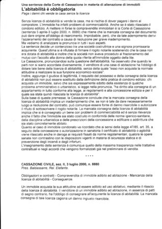

  4. Antonello
    Più che corretto è un obbligo di parte venditrice consegnarlo a quella acquirente.
    Un'occhiata all'allegato chiarisce meglio il concetto.

    Ma sei sicuro? A me il venditore deve consegnarlo e dice che dal 2008 non è più obbligatorio...
  7. Antonello
    Leggi anche questi due allegati, con particolare attenzione alla sentenza del 2009.
    Riferisci il tutto al venditore e vedi che dice.
