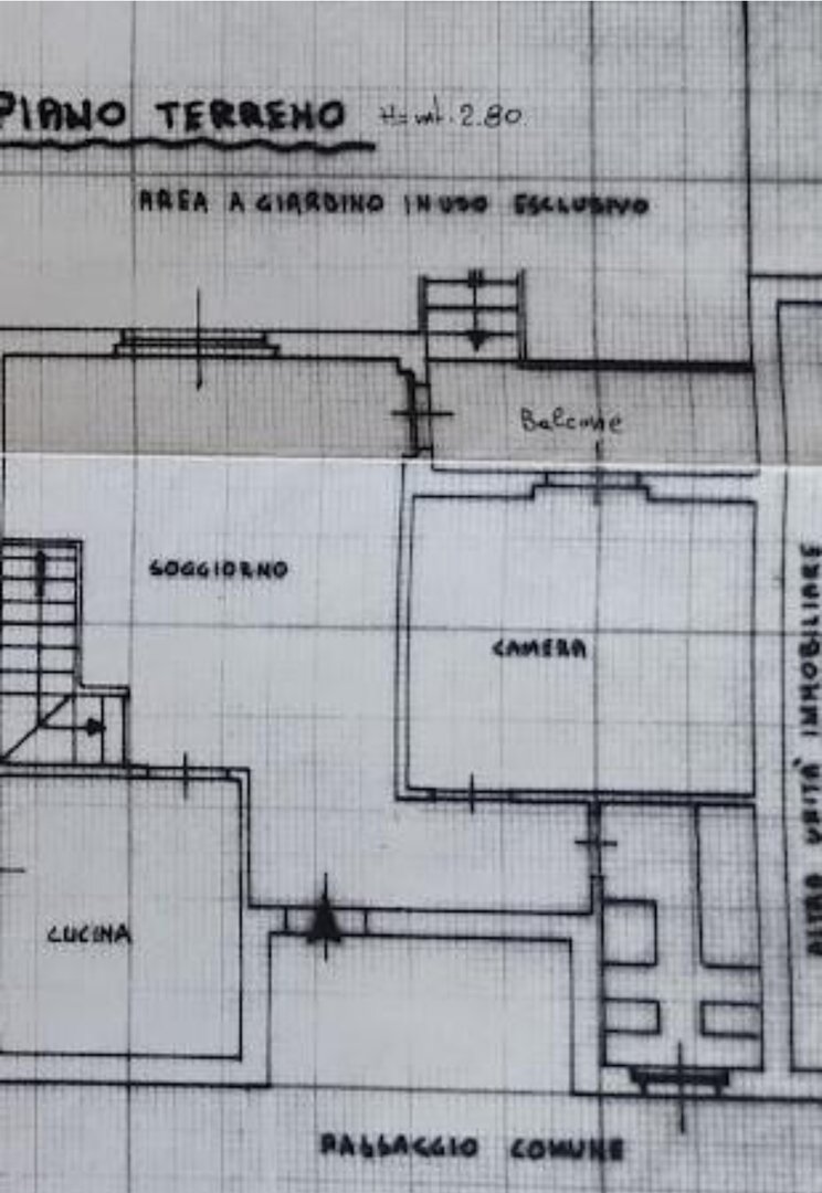

Ho visto presente in planimetria per giardini la dicitura "uso esclusivo" .
Cioè planimetria catastale di appartamento, con disegno del terrazzo su cui è indicato "uso esclusivo"?
Credo sia difficile o impossibile che possa passare un docfa siffatto; comunque appena posso approfondisco e ti dico.
Michela_
Per giardini...
    107 KB · Visite: 40
Michela_
Nel disegno non è indicato il contorno ovvero l'estensione del giardino/terrazzo, questo intendo.
Penso tu abbia ragione, ho comunque tutta la documentazione in ufficio e domani controllo. Il "confine" mancante lo si riconosce nel "mio" caso, in quanto c'è proprio un bel dislivello quindi altra proprietà.
