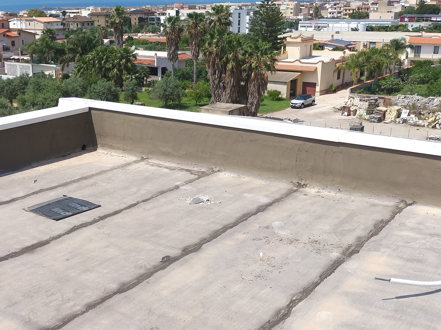

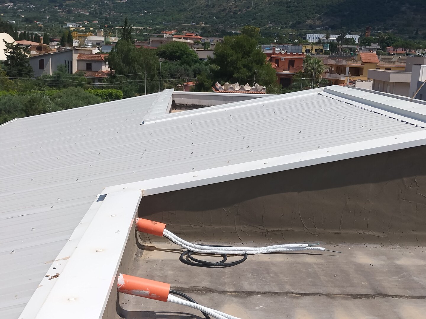

Buon giorno, vorrei sapere se una ditta edile può consegnare un appartamento di nuova costruzione col lastrico solare, di proprietà esclusiva dell'acquirente, unicamente ricoperto di una guaina ma privo di mazzetto e piastrelle. La possibilità di infiltrazioni di acqua con conseguenti macchie di umidità nell'appartamento sottostante non è maggiore senza piastrelle, considerato anche che la guaina dopo un certo periodo di tempo si degrada? La copertura del lastrico non è incompleta con la sola guaina? Nel capitolato non è specificato come debba essere definita la copertura del tetto, ma io credo che la ditta voglia risparmiare nelle spese di piastrellatura limitandosi a mettere la sola guaina. È un mio diritto chiedere che prima della consegna dell'appartamento per cui ho pagato venga svolto tale lavoro?

Mah, a me sembra sinceramente calpestabile, c'è pure un parapetto, anche se non più alto di 50 cm, come si vede dalle foto...basterebbe apporre una ringhiera e fare una scala a chiocciola dal terrazzo sottostante per renderlo accessibile...nel contratto preliminare di compravendita è scritto letteralmente: "il solaio di copertura sarà ad uso esclusivo dell'acquirente, lo stesso permetterà in caso di guasto dell'antenna centralizzata che sarà ubicata sulla copertura del vano scala, di accedere per la riparazione della stessa". Quindi si parla di solaio e non di lastrico solare, e di "uso", quindi lo si può utilizzare, e si può utilizzare solo calpestandolo...ca va sans dire...ma mi informerò con l'ufficio tecnico del comune...
Il fatto che sia calpestabile , da un punto di vista pratico ( cioè che sia concretamente possibile), non cambia la sostanza.
Non si tratta formalmente di un terrazzo, e non può essere utilizzato come tale.
