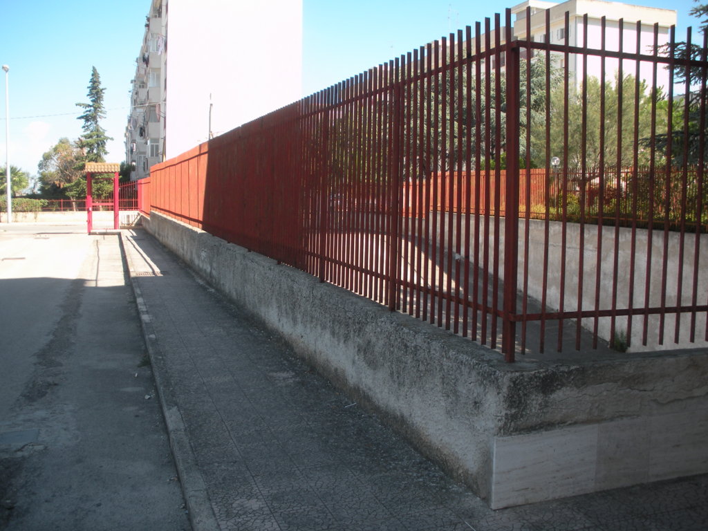

Alla manutenzione del muretto e relativa recinzione come da foto allegata devono essere coinvolti anche coloro che hanno la servitù di passaggio pedonale, non essendo proprietari né del suolo né del muro/recinzione stessa ? Se sì, in quali percentuali ?

Occorre verificare se nella servitù è prevista oltre che la manutenzione del passaggio anche del muro con recinzione delimitante le proprietà, altrimenti la recinzione è a carico dei proprietari dell'area retrostante la stessa, sempre che non esistano rogiti o accordi scritti quali regolamento condominio che indicano il contrario.
