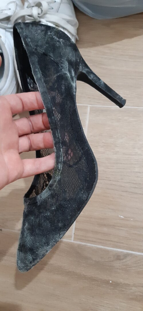

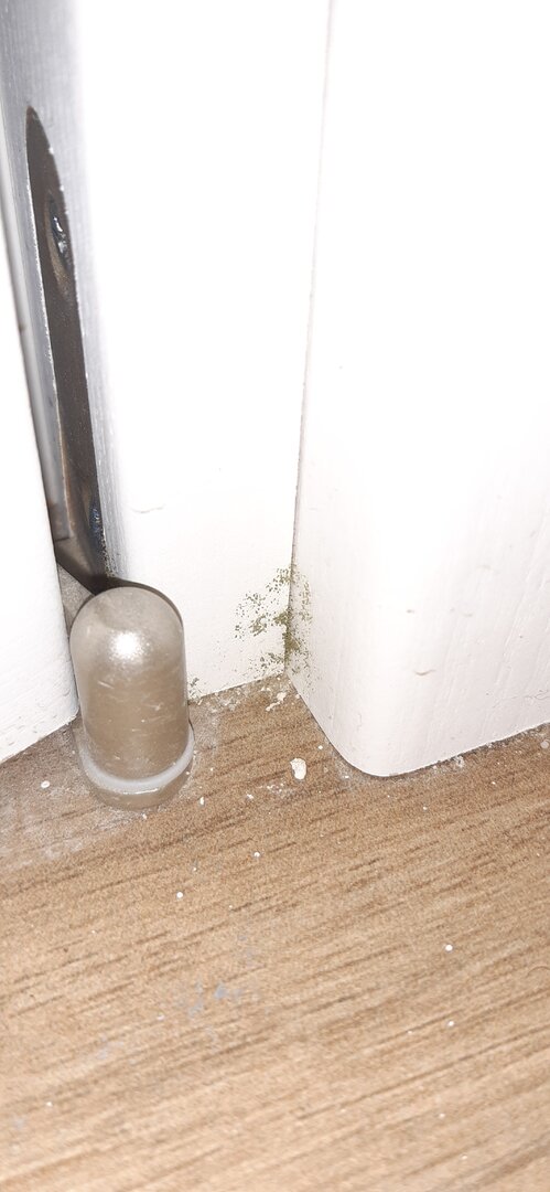

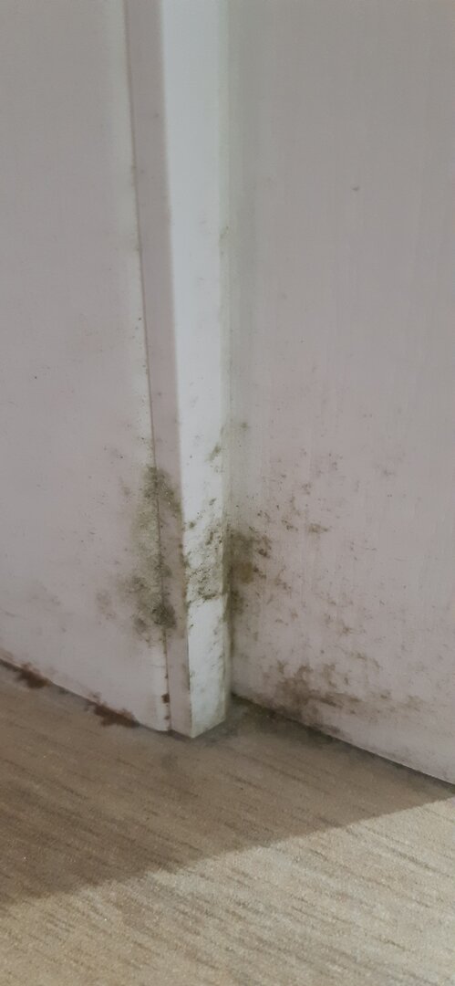

Ho acquistato un'appartamento di nuova costruzione ad Aprile, PTa metà giugno inizio ad abitarci e a fine mese, noto muffa nel basso stipite della porta, dentro l'armadio e sotto il cassettone del letto che dall'umidità è rimasto storto. Il costruttore dice che non ho aperto, è una casa A2 e sostiene che essendo molto coibentata è necessario far arieggiare perché è come una cella e magari lasciare acceso il deumidificatore anche quando non sono in casa, mi sembra assurdo, tra l altro con queste temperature 40 gradi all'ombra mi sembra davvero assurdo che debba tenere aperto. La Casa ha un'assicurazione decennale postuma. Qualcuno mi sa dire qualcosa? Grazie

Luther
L'appartamento è al piano terra? Senza locali sotterranei tipo garages o cantine? Muri perimetrali su strada?
Condizionamento canalizzato, split o a pavimento?
E' presente una VMC?
Dal consiglio dato di arieggiare temo di no.
Parrebbe umidità di risalita, se così fosse potrebbe essere un problema di coibentazione.
Sono frequenti nelle abitazioni coibentate ma prive di VMC problemi di umidità, generalmente negli angoli alti, e si risolvono installando aspiratori con recupero di calore.
Certo in un'abitazione nuova se fosse umidità di risalita ci sarebbe qualche carenza a livello progettuale o di esecuzione dell'isolamento termico.
Evochiamo @cafelab per un parere più autorevole del mio.
Intanto dacci informazioni sul sistema di climatizzazione.
P.S. complimenti per le scarpe, quantunque ammuffite. :)

Non so cosa sia la VMC, sono al Piano terra però appunto, come sostiene il costruttore c'è un vespaio areato sotto , l'umidità è in basso sia nell armadio che nella casa
cafelab
La VMC è la ventilazione meccanica controllata un sistema che crea un ricambio costante di aria a bassa velocità, recuperando il calore, filtrando polveri e polllini ecc. senza compromettere l'efficienza energetica dell'edificio.
Non mi sembra abbiano il tipico aspetto delle macchie da umidità di risalita, verrebbe da pensare che il massetto era troppo umido quando sono state posate le piastrelle e che ora l’umidità sfoga agli angoli,
certo che è tanta muffa in così poco tempo
A me è capitato di vedere lo stesso tipo di muffa in un appartamento al lago al piano terra che avevo prestato per sei mesi ad amici (l’ho già raccontato altre volte).
Non arieggiavano mai, nemmeno dopo la doccia, dopo aver cucinato o steso all’interno, nonostante ci fossimo raccomandati di farlo.
Muffa ovunque, ho dovuto buttare anche materassi e tende, dare trattamento specifico e ritinteggiare.
Prima non era mai successo, e dopo nemmeno; ho venduto due anni fa circa, e anche i nuovi proprietari , che arieggiano regolarmente, non hanno mai avuto problemi.
anche casa mia è nella stessa classe.
io sono all'ultimo piano e forse non faccio testo; tuttavia nessuno dei condomini al piano terra (nessuno senza vmc) ha mai avuto problemi di questo tipo.
confermo che tutti, chi più chi meno, fanno ampio uso dei vasistas delle finestre :)
