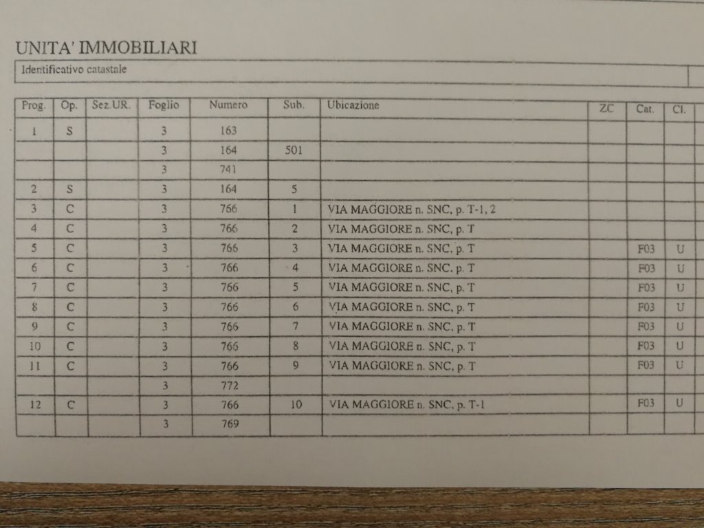

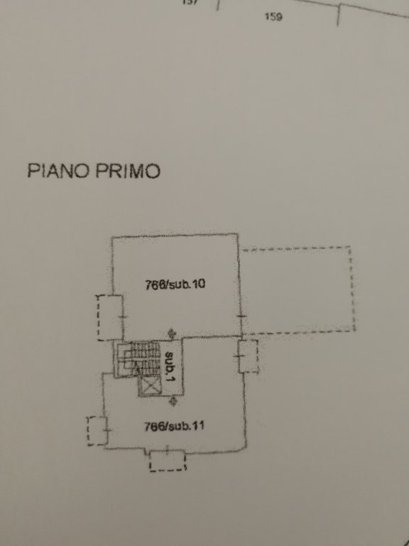

Grazie per la risposta. Io sono in possesso dell'elaborato planimetrico con la dimostrazione grafica dei subalterni e un altro documento con gli identificativi catastali di ogni appartamento. Non essendo frazionati sono di categoria f03. Allego i documenti.
Non bastano questi vero per richiedere il mutuo?

ogni banca eroga il mutuo alle proprie condizioni, quello che leggi qui non può che confonderti le idee. Finché l'immobile non sarà frazionato difficile che inizi le pratiche, all'erogazione neanche arriva.

Possono preparare la pratica, ma la vera delibera sarà vincolata alla ricezione dei documenti dell'immobile separato dall'altro e ad una perizia ad immobile finito, salvo che non chiediate una percentuale di mutuo molto bassa rispetto al prezzo d'acquisto. Mi occuperei anche delle caparre, che andrebbero dati in deposito se avete vincolato la compravendita all'ottenimeto del mutuo, non incassati dal proprietario (dopo potrebbe essere più complesso recuperarli se non lo otteneste)
Se non permetti alla banca di identificare esattamente l'immobile ove devono iscrivere ipoteca non ti danno di sicuro il mutuo, potranno darti una predelibera sommaria, come dicono i colleghi, ma poi aspetteranno i dati catastali e la provenienza dell'immobile da mutuare e partiranno presumibilmente da zero con l'istruttoria di una nuova e vera pratica. Tieni presente i tempi necessari alla banca per la delibera definitiva (redditi, perizia, delibera definitiva).
