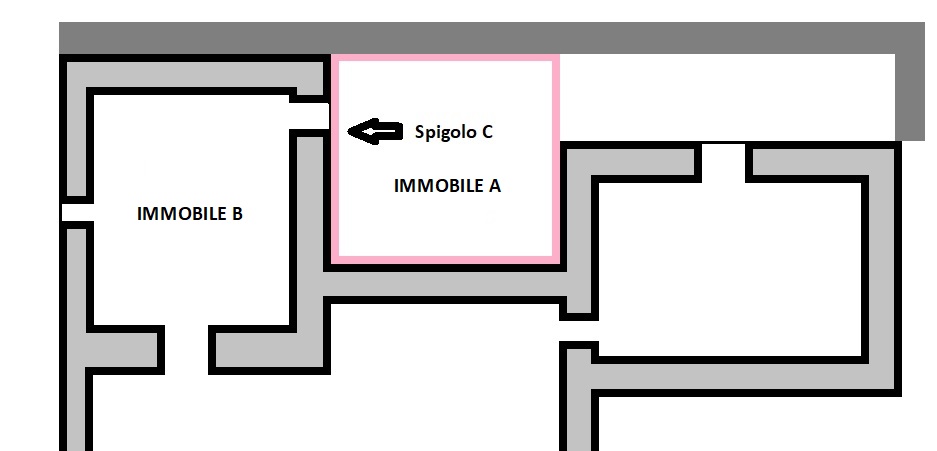

Dal disegno allegato potete capire la mia problematica.
Un edificio è composto da due immobili: l'immobile A al piano terra (della mia famiglia) e l'immobile B (di Tizio) al primo piano.
In pianta l'immobile B si compone di una stanza in meno che in pianta corrisponde a quella evidenziata in rosa di circa 5x5 metri). La stanza in questione sopra ha un lastrico solare non accessibile da nessuno. Al fine di ricavare una ulteriore stanza per l'immobile A stavo valutando pro e contro di realizzare una sopraelevazione.
Anzitutto, si può fare? a quali condizioni?
L'immobile B ha una finestra che si affaccia sopra il tetto della stanza rosa dell'Immobile A e, a buon senso, non gliela posso murare :disappunto:. Aggiungo che la finestra in questione si affaccia su un pozzo di luce confinante con un muro senza finestre di un'altro edificio (in grigio scuro)
Veniamo alle domande:
1) la sopraelevazione davanti alla finestra può arrivare quasi a lambire il davanzale?
2) a quale distanza dallo "spigolo C" posso realizzare la parete (sopra la quota del davanzale della finestra) della stanza al primo piano dell'immobile A?
3) su questa nuova parete a che distanza dallo "spigolo C" posso realizzare una finestra?
4) su questa nuova parete a che distanza dallo "spigolo C" posso realizzare una luce?
5) la nuova parete e le finestre/luci devono avere una distanza legale dal muro antistante?
6) i pozzi di luce devono avere dei limiti geometrici? Mq in pianta, rapporto Mq/altezza o cose del genere?
Quali motivazioni/scuse potrebbe tirare in ballo Tizio per impedirmi di fare la nuova stanza?
Grazie!

A parte che ti servirà necessariamente un tecnico del posto per valutare l'idea progettuale in abse abche a leggi regionali e norme comunali, ti inizio a rispondere:
6) Li si trova nei Regolamenti Edilizi comunali;
5) Almeno 10 ml da norma nazionale;
3-4) Le distanze laterali sono di norma pari a 75 cm;
1) Se stai sotto il davanzale non ci sono problemi, ma è bene che ti fai una strutura tua e non ti "addossi" a quella esistente.
Considera che ti srviranno almeno 2,70 ml di altezza utile (interna) per i vai principali di un'abitazione.... poi la sopraelevazione non è uno scherzo dal punto di vista strutturale poiché ti manda in adeguamento sismico tutto il fabbricato/unità strutturale secondo le attuali norme tecniche (NTC2018).
Poi da rispettare ci sono i rapporti di aero-illuminazione (anche i lucernari sono vedute!), norme per i disabili, geotecnica, eventuali monetizzazioni per servizi non reperibili (permeabilità, verde, parcheggi, ....) e tanto altro ancora!
Ahimé, in Italia non è mai uno scherzo fare un ampliamento, spesso sono più le tasse/oneri del mero costo di costruzione!

Io ti risponderei in prima istanza che la sopraelevazione non è fattibile in ogni caso. Anche se ammessa da codice civile e regolamenti locali.
Nelle più recenti interpretazioni delle estensioni dei derivati dal DM 1444/68, basta anche una sola finestra per considerare l'intera parete come finestrata.
Poi l'Italia è vasta e le interpretazioni di questo Decreto nel corso dei decenni e delle Corti, sono stati molti e diversissimi.
In bocca al lupo al professionista incaricato.
