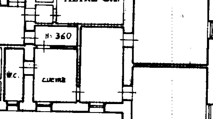

Il rosso è la parte che vorremmo tirare giù. Grazie

Li puoi indicare in planimetria? Dove c'è la scritta h. 360 cosa c'è? Ci sono 2 porte che dividono la cucina dal bagno? Ci sarebbero anche dopo i lavori che vorresti fare tu?
Non ho ancora la nuova ma dove vedi WC ora c'è l'antibagno. In realtà nemmeno io so cosa sia quel h.360...
Attualmente le due porte che dividono la cucina dal bagno sono l'ingresso e l'antibagno, dopo la rimozione quello che viene a mancare è la porta che separa la cucina da questo piccolo salone.
Ma la persona con cui mi sono confrontato mi ha riferito che il problema è la separazione tra la cucina e le stanze da letto, non tra il bagno e la cucina

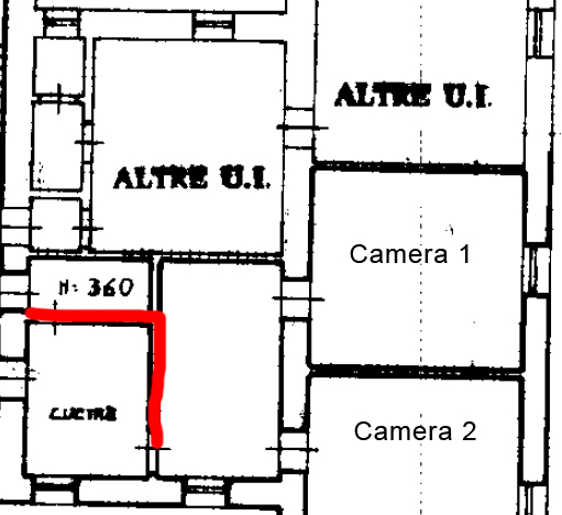

Scusami ma continuo a non capire. Ora, dove si trovano il bagno, la cucina, il disimpegno, ecc? C'è un'altro bagno nella zona notte?
Pubblica la planimetria completa evidenziando quale è il tuo immobile, i miei colleghi ti daranno tutte le informazioni necessarie, così come i nostri tecnici. Grazie
Nell'ultima foto c'è scritto WC che indica il bagno*, la cucina e le tre stanze. Con le ultime due che sono le camere da letto.
Io voglio tirare giù il muro tra la cucina e l'altra stanza che è separata da questo muro, così da ottenere l'open space. In questo modo non esiste più il corridoio separatore tra la cucina e le due camere da letto.
* In quella planimetria manca l'antibagno che è stato realizzato e che separa correttamente cucina e WC
Chi è ? Un tecnico o un impresario che fa solo i lavori?
Un architetto di una società a cui mi sono rivolto per avere un preventivo
