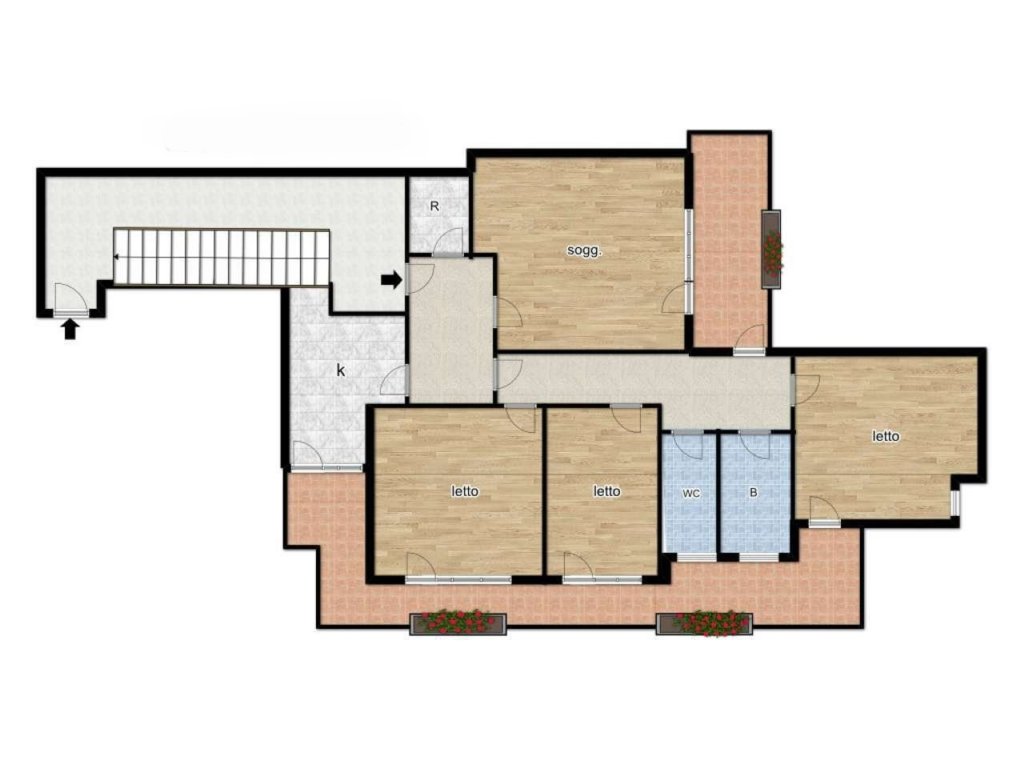

Buonasera a tutti,
sto valutando l'acquisto di un immobile, e volevo capire se è possibile abbattere un parete che da planimetria risulta essere portante.
Trovate in allegato la planimetria e, la parete in questione è quella tra cucina (K) e letto.
P.S. Se avete qualche idea di ridistribuzione è ben accetta, considerando che vorremmo un open space con sala e cucina insieme.xxl.jpg
Grazie a tutti.
marcanto
Per questo
sarebbe consigliabile contattare un discreto Architetto (ne basto uno discreto) che reputo le figure tecniche più adatte per una ottimale distribuzione degli spazi.
Senza nulla togliere alle altre figure tecniche.
Mentre per questo
un giudizio dato su di una figura allegata lascia il tempo che trova.

certo si possono aprire varchi nelle pareti portanti, si possono anche abbattere
come spesso succede al risposta è "dipende":
se è un edificio singolo o è un condominio, che c’è sopra e sotto, se è in muratura portante, o a setti di cemento armato, o in struttura mista
E anche che budget avete per la ristrutturazione
Però la planimetria a me sembra un pò irregolare per essere a struttura portante, mi fa pensare invece a un muro doppio per il passaggio degli impianti
come dice @marcanto andrebbe vista
Comunque le possibilità per realizzare una bella casa ci sono, anche senza andare a buttare giù muri portanti

A dire il vero,
.......volevo capire se è possibile abbattere un parete che da planimetria risulta essere portante
si è certi che si tratti di mura portanti ?
osservando l'immagine allegata, la struttura tutto sembra tranne che a muratura portante !!
Se fosse cosi, ossia a muratura portante > le pareti portanti nella zona centrale gasali sarebbero ?
Vista l'immagine nella parte centrale non vedo muri con spessori, ma si notano solo tramezzature.
Quindi opterei di più per una struttura a telaio con travi e pilastri.
Comunque il sopralluogo di un tecnico in sito potrà dirimere tutti i possibili dubbi, e trovare le degne soluzioni al caso.
angy2015
andrebbe reperito il progetto originale e se possibile anche il calcolo del c.a. per capire cosa si può demolire e poi eventualmente incaricare un ingegnere se necessita intervenire su strutture portanti.
