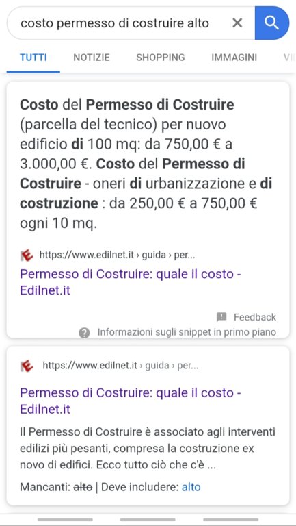

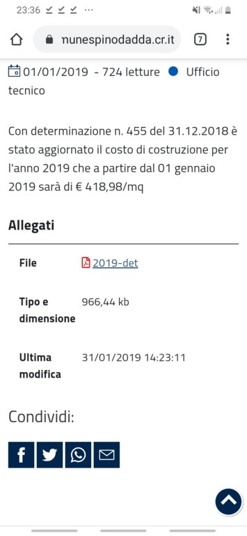

Ciao caro.. scusatemi avevo capito male..🤣 ma infatti mio papà mi ha detto fatti fare un preventivo lavoro finito compreso tutto chiavi in mano..compreso catasto ecc.. guarda che ho trovato.. cioe 420 x 20??8400 permesso di costruire??

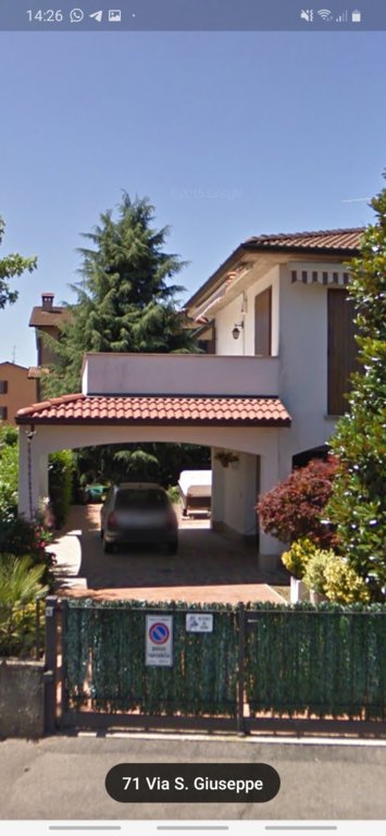

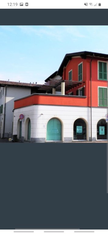

Giuseppetirrito
Cosi sarebbe simile come dovrei fare..
    53,8 KB · Visite: 41
    26,1 KB · Visite: 45

Jan80
Lascia stare google, il calcolo del contributo di costruzione cambia a lvl regionale, poi ogni comune ha il suo metodo. Di certo devi applicare dei fattori correttivi che un tecnico del posto di certo conosce, oppure vai a sentire in Comune. Non è mai una semplice moltiplicazione!
Giuseppetirrito
Ah ok..speriamo che 35,36 .000 riesco.. caso mai vediamo il capitolo e magari vediamo qualche sconto..lui mi ha detto che vediamo 3 o 4 preventivi e poi si vede..suppergiù deve venire cosi mche ne pensi.?? Alla fine mi sà che cosi diventa ancora più bella.. già i vicini hanno detto che è bellissima come l ho fatta ..alla fine io la vada a migliorare non a peggiorare..
