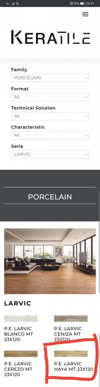

sto per acquistare un pavimento in gres porcellanato effetto parquet (allego foto) al costo di 15€/mq.
Ho fatto un indagine personale ed ho scoperto che il pavimento è prodotto in Spagna e volevo sapere se qualcuno di voi lo conosce perché personalmente non l ho mai sentito. Faccio meglio ad acquistare da ditte italiane?

Non conosco la marca
Tuttavia 15€/mq è un prezzo eccessivamente basso.
Le piastrelle in grès durante la cottura subiscono una lieve deformazione che le porta a non essere complanari, maggiori le dimensioni, maggiore l’effetto
I produttori di qualità, fra cui anche gli spagnoli, che io utilizzo sempre con soddisfazione, riescono a realizzare piastrelle quasi complanari ma un costo realistico parte da almeno 3 volte quello da te indicato.

Grazie della gentile risposta, il prezzo di vendita è quello perché sono rimanenze di magazzino, se ordinato andiamo su 20€ per mq, ma da quanto mi hai scritto è comunque basso come cifra.
È lecito paragonare tali piastrelle ad Ascot, cotto d este e savoia?

come detto, non conosco la marca, non mi posso esprimere
Andrebbero prese in mano, verificata la complanarità, la qualità e varietà della stampa, la rettificatura ecc
