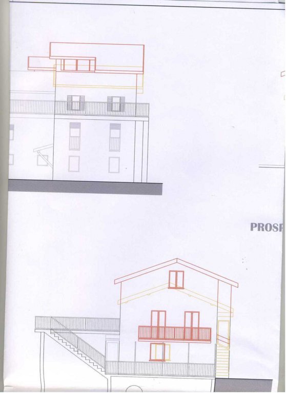

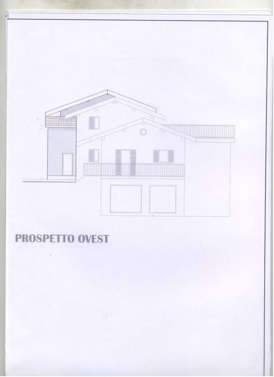

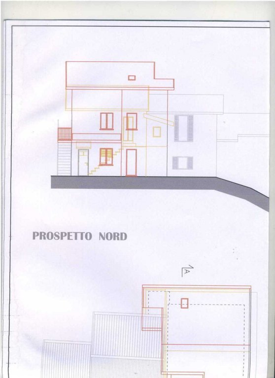

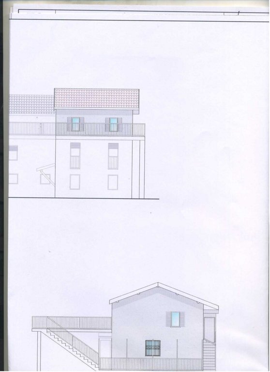

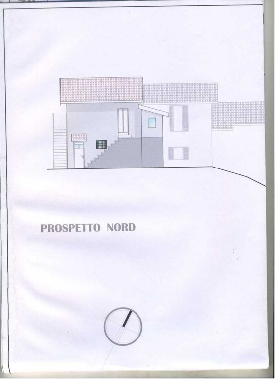

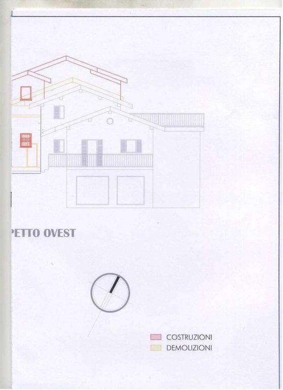

Simonevan
Buongiorno a tutti vi allego le immagine che ho scannerizzato. Nello specifico trovate "stato di fatto" (la perte in grigio è di mia proprietà tutta la restante bianca no) e "interventi da eseguire" (con tratto rosso). Se serve altro ho qui tutto! Quanto al mappale non riesco a capire se sia unico o 2 diversi. Non so dove leggerlo.
Grazie mille attendo una Vostra risposta
Buona giornata

Simonevan
Per essere più chiari: gli appartamenti sono in totale 3, due di proprietà di mia zia (1) e uno che ho aquistato io dalla sorella (zia 2). La divisione è un po' bizzarra basta pensare che nell allegato jpg 033 le due finestre di mia proprietà si affacciano su un terrazzo che è di proprietà di mia zia (1), la quale ha costruito il medesimo una decina di anni fa senza chiedere alcun permesso alla zia (2).
Per ulteriori dettagli sono ovviamnete disponibile
Grazie
irma
io non vado ad intaccare nulla di sua proprietà..
Il Tecnico che ti ha fatto il progetto cosa dice? Avete già chiesto all'Uff. Tecnico del Comune?
Solo vedendo lo stato di fatto e l'atto di compravendita ti si possono fornire risposte.
E' dall'atto di compravendita che capisci cosa avete in comproprietà...per es. se il tereno su cui sorgono i fabbricati è in comproprietà, prima di poter sfruttare la volumetria residua dovresti chiedere al comproprietario..poi devono essere rispettate le distanze da pareti finestrate...i fattori da valutare sono parecchi...

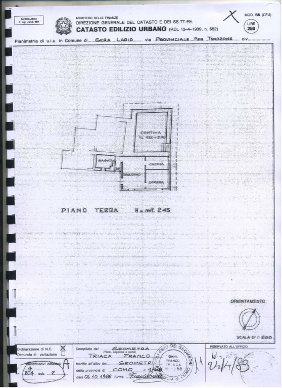

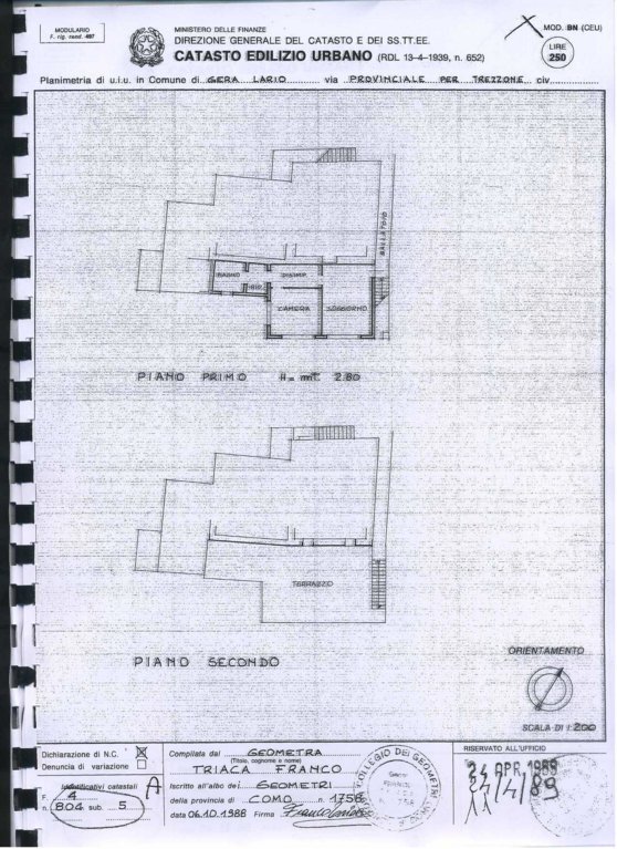

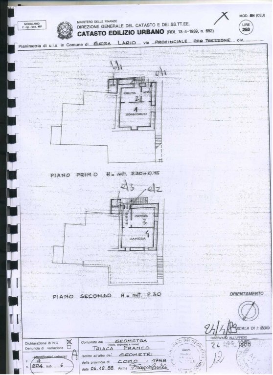

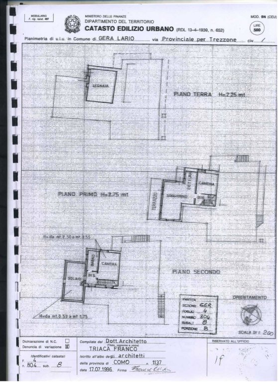

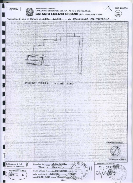

Simonevan
Vi allego mappali e atto di compravendita. Cmq il mappale dovrebbe essere lo stesso (804) cambiano i subalterni il mio e di mia cugina è il 6!
P.S. se diventa troppo impegnativo non preoccupateVi perchè so bene che non siete tenuti a darmi retta.
Grazie
Simone

irma
Non conoscendo lo stato dei luoghi, si può solo dire che sull'atto di vendita c'è una convenzione in cui due comproprietari si rilasciano il reciproco diritto ad innalzare il tetto; chi si oppone è un terzo comproprietario?
