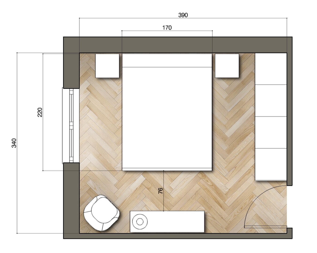

Normalmente fra testiera 10-25 cm, pediera e giroletto 5-7 cm
l'ingombro finale di un letto matrimoniale standard è almeno di 220x170
Intorno va lasciato uno spazio libero per muoversi, almeno 80cm, più il mobile, presumendo che avrà le ante scorrevoli oppure dovrai spostare il comodino per aprire l'anta.
Le dimensioni della camera devono essere almeno 220+80+40= 350cn
per 80+170+80+60 = 390cm
nell'ipotesi più favorevole c'entra anche la sedia dove i panni vanno a morire

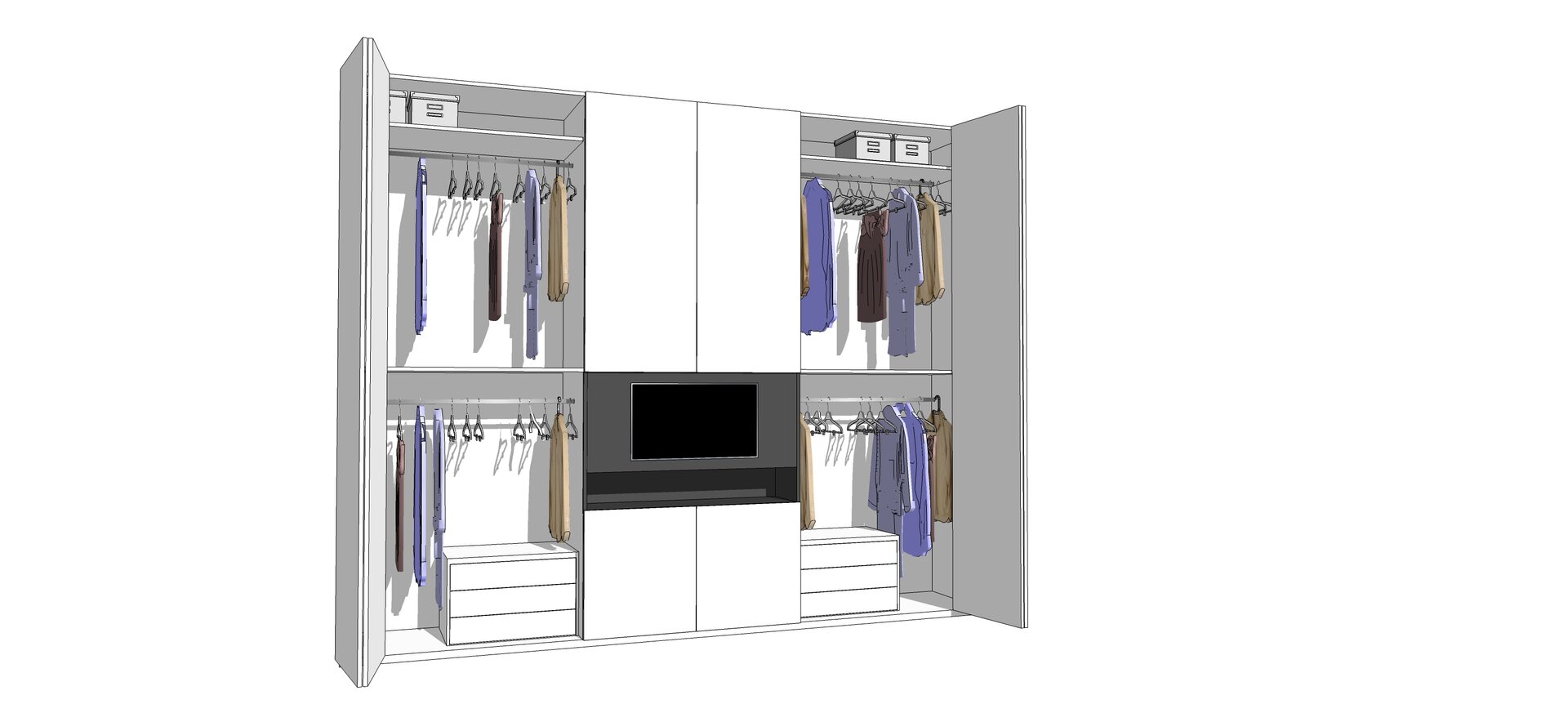

Poi certo, puoi fare a meno del comò, quasi nessuno dei miei clienti vuole la tv in camera, alla peggio la attacchi al muro,
O puoi fare un mobile su misura con le ante a libretto per soddisfare quelli che vogliono a tutti i costi sia la cabina armadio che la tv in una camera in cui chiaramente non ci sono le misure
Visualizza allegato 19027

La camera che ho schizzato al messaggio precedente ha un problema
