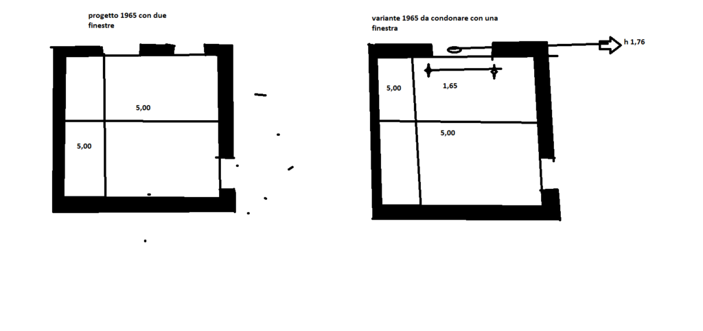

In una costruzione del 1965 sono state fatte delle varianti: da due finestre piccole ad una sola piu' grande:In fase di sanatoria verificando il rapporto aereoilluminante della stanza(solo quella) risulta leso.Secondo voi cosa si puo' fare?

quel locale e' del 1927 circa la restante parte aggiunta a lato del 1951 nel 1965 c'e una autorizzazione per sistemazione interna prima c'erano due finestre poi nel 1965 e' stato fatto l'abuso di chiudere le due finestre e farne una piu' grande in quegli anni l'abitabilita' non e' stata fatta e non e' in centro storico

1) ...nel 1965 l'8vo di rapporto aeroilluminante non era ancora in vigore...
2) se la finestra unica è maggiore delle due finestre che va a sostituire sarebbe un miglioramento anche oggi... non una "lesione"...
Quindi non vedo il problema dell'aeroilluminante, certo non è detto che non ci siano altre problematiche. Se vuoi una risposta chiara e a 360° chiedi a un Tecnico di fiducia...
