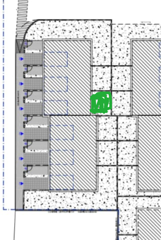

Buonasera abito in una casa a schiera centrale con giardino di proprietà come da foto allegata (giardino di circa 25mq segnato in verde nell'immagine).
I giardini (quadratini bianchi nell'immagine) sono separati tra loro da un basso muretto perimetrale e da una rete metallica di recinzione nei tre lati di circa 150 cm di altezza. Vorrei sapere se posso alzare la rete di recinzione e chiudere completamente il giardino facendolo diventare una "grande voliera" chiudendo il giardino anche orizzontalmente quindi, come una specie di tetto di rete, per poter evitare la fuga dei miei gatti. Diverrebbe quindi una recinzione a cubo, alta circa 250 cm. Grazie

Visto che nel disegno si contano più di 8 giardini, è molto probabile che ci sia una regola per la divisione dei giardino piuttosto che la facoltà di ognuno a fare quel che vuole... per far quello che vuoi è meglio una bella villa singola.
