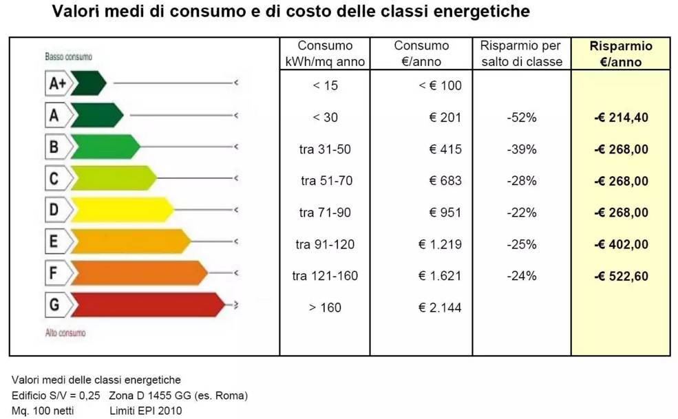

Stando a quanto riportato nella seguente immagine, però, la classe corretta dovrebbe essere C, e non G:
Immagine
Si tratta di un errore nell'annuncio o nella mia interpretazione?
Cosa potrei chiedere al proprietario dell'immobile per ottenere un dato sul quale fare una valutazione affidabile circa l'efficienza energetica dell'appartamento? Se dovessi ottenere l'APE, su quale valore dovrei focalizzarmi maggiormente?
Immagine

E il valore riportato nell'annuncio, 65,91kWh/m2 anno, non è indicativo circa i consumi neanche in maniera approssimativa?
Albano50
G 65,91kWh/m2 anno.
Quei kwh/m2 corrispondono ad una classe C se è un immobile datato è strano che abbia quei valori, meglio che approfondisci con l'agenzia.
Se vuoi dilettarti a fare di conto, un tecnico me l'ha spiegata così...
Il consumo energetico viene espresso in kWh/m² - annuo, tale indicazione divisa per 10, indica l’entità dei metri cubi di metano che devono essere bruciati per riscaldare un metro quadrato di superficie interna utile dell’edificio, nel corso del periodo di riscaldamento invernale di riferimento.
Se vuoi dilettarti a fare di conto ti posso dire che:
