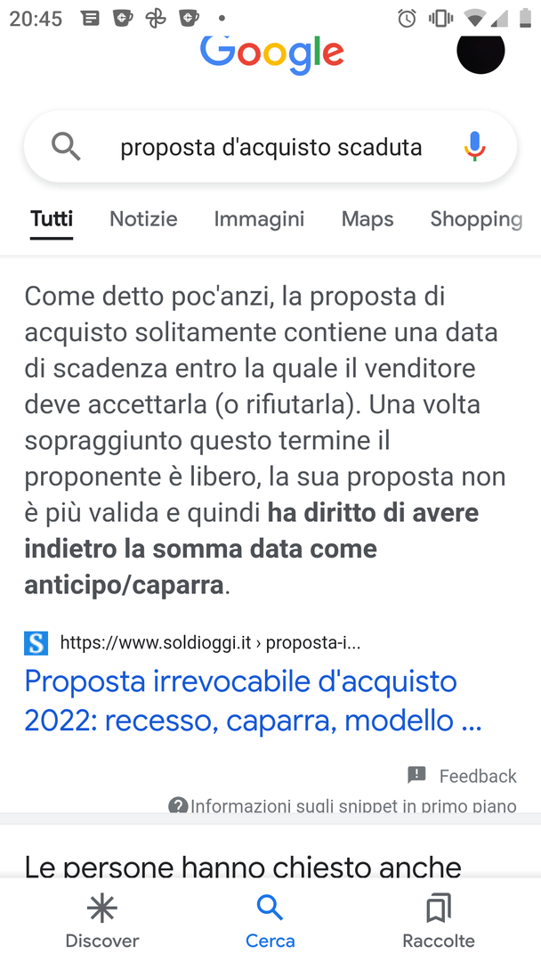

    289 KB · Visite: 68

Come già suggerito essendo avvenuta l'accettazione richiedere indietro la caparra perché la proposta è scaduta non è una procedura corretta.
