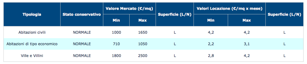

Per conoscere invece il "giusto prezzo" è affidabile il portale della agenzia delle entrate? Facendo una piccola ricerca è uscito fuori questo:
La casa è una testa di una serie di 8 villette a schiera, dovrebbe rientrare nella "abitazioni civili" giusto?

tornando alla tabella che hai postato "risultanze OMI" parli di appartamento quindi il parametro è quello delle abitazioni civili
